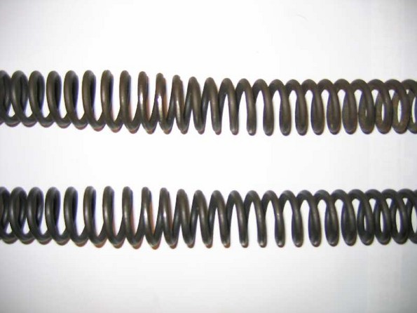

Visiblement, ceux équipant ma bécane ont beaucoup travaillé.THIERRY a écrit :Quelle est l'usure d'un ressort sur une moto de 30 ans? y a t'il un gain net avec un ressort neuf à la conduite?
certaines spires ont augmenté de diamètre et il sont vraiment déformés et avachis.

Pour plus de lisibilité, je copie cette discussion, initialement postée dans la restauration de ma SWM.
Je suis à la recherche de ressorts de fourche pour ma machine.
Connaissez vous une adresse où l'on peut s'approvisionner?
Marzocchi diamètre 38mm - axe déporté
Caractéristiques des ressorts:
- dia. ext. 27.6mm
- dia. du fil 4.2mm
- Nb de spires 67
- lg libre 597mm
J'ai pensé les faire fabriquer et j'ai un premier devis.
- 47 € HT départ l'unité
soit à peu près 112 € prix départ TTC pour les deux.
Quelques caractéristiques modifiées par rapport à la demande, notamment le nombre de spires. Il faut que je contrôle que la longueur comprimée n'est pas trop importante. Risque de talonner sur le ressort au lieu de la butée hydraulique. :rolleyes:
Qu'en pensez-vous? :rolleyes:
