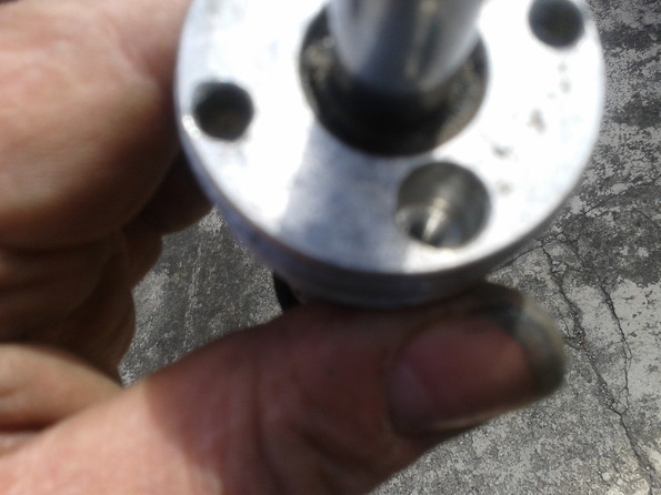

swm 250 tf6 (?), j'ai craqué!
Messages : 4050

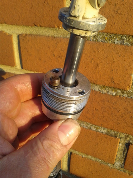

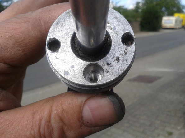

Perso, je commencerai par sortir le guide. ;/
La vis sur le dessus ressemble à un bricolage.
Peut-être qu'en la replaçant, sans la visser à fond, quelques tapotages sur la tête permettrait de voir si l'ensemble se sépare.
Ou, on est face à une refabrication monobloc, avec de joints adaptés.

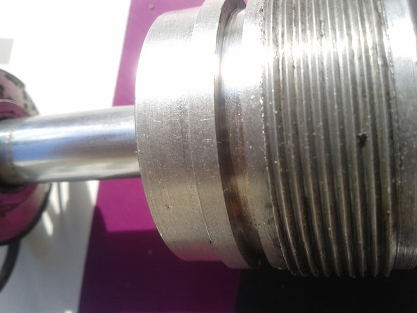

peut être ...
je vois du rouge /orangé dans la gorge

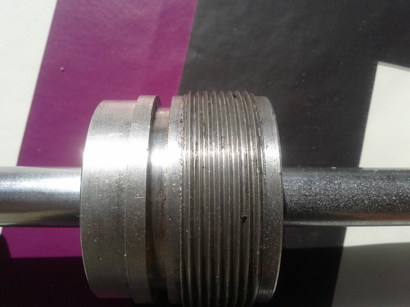

Voici d'autres vues du guide.
Je ne vois pas d'endroit où il serait possible de séparer le bloc.
Est-il possible qu'il soit collé au loctite?
Modifié en dernier par jmsflor le 30 août 2012 22:31, modifié 1 fois.

bizarre ton truc

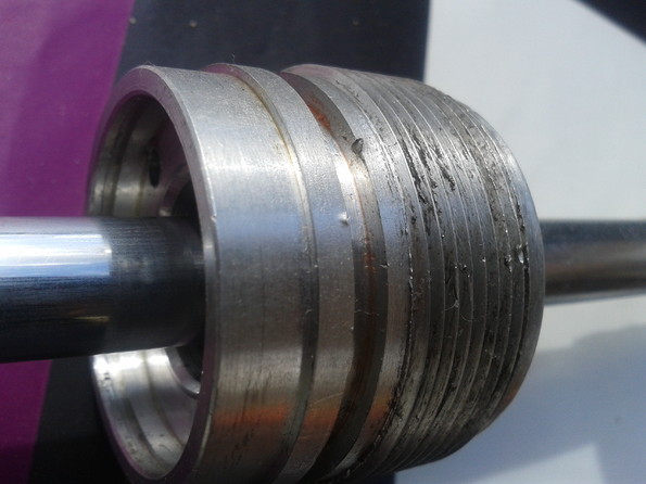

comme Swoum , j'aurais dit 2 parties ; j'ai beau agrandir les photos , je vois pas hormis un emboitement au niveau du joint torique.

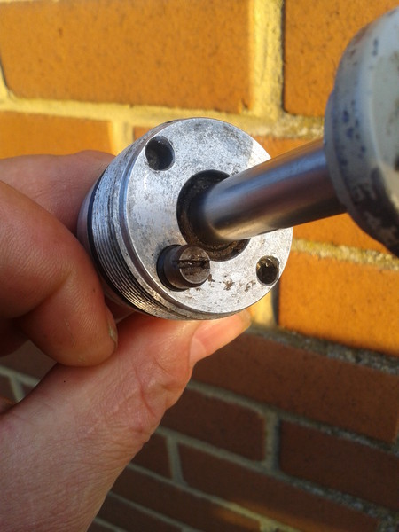

Voici une paire de gs 6.80 qui ressemble au mx 5.80 mais ils sont différents. Le guide semble se séparer sans problèmes et l'intérieur du corps est différent aussi.
http://pureenduro.free.fr/divers.html
Dans les autres réfections d'amortisseurs du site, les sujets sont forts détaillés mais celui-ci est assez court.

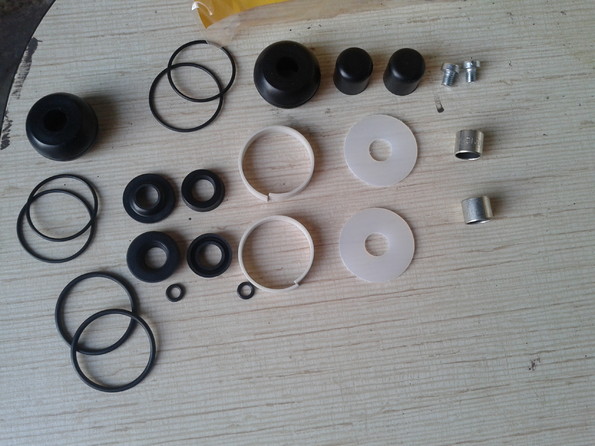

Dans le livret d'entretien fourni par marzocchi pour les mx 5.80, on explique pas comment changer les bourrages.
Je retourne voir mes guides mais je reste persuadé qu'ils ne se séparent pas

Messages : 4050
Je ne trouve pas de MX680. Il y a des GS680, mais le bouchon à une tête hexagonale.
La vis en haut doit lier les deux parties. Après dépose du torique, la jonction devrait être apparente.

Oui, Swoum, j'étais allé jeté un coup d'oeil, les réfections d'amortisseurs sont bien expliquées, mais ce ne sont pas exactement les mêmes amortisseurs. :cool:
Ceux présentés sur enduretro sont des mx 680 avec le guide en 2 parties, le mien a l'air d'une seule pièce. :mick
J'ai essayé de le séparer à la hauteur de l'O ring mais ça ne bouge pas et j'ai peur d'abîmer la pièce! :(
Messages : 4050

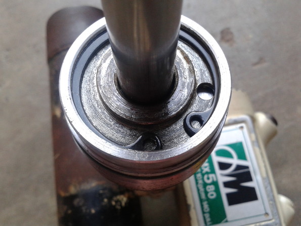

Le guide est en deux parties. La vis en haut sert peut-être à les assembler. ;/
Elle n’apparaît pas dans la notice. :mick

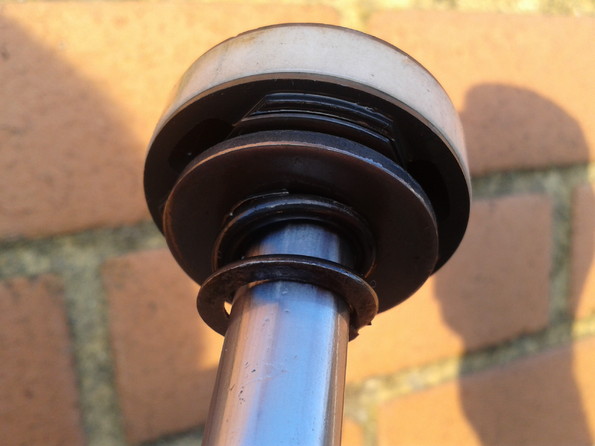

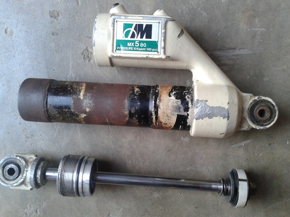

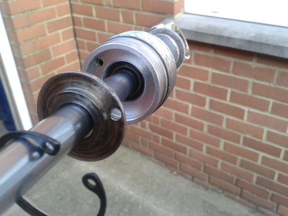

Voilà, j'ai commencé le démontage de mes amortisseurs marzocchi mx 580. :mick
Je suis bloqué. :hein:
Je suis certain que vous allez pouvoir m'aider. :bise:
Je dois entrer le bourrage et un guide métallique dans le guide tige.
Je dois les entrer par le haut de la tige parce que, apparemment, le pied de tige ne se dévisse pas! :(
Je ne sais pas comment, alors, avant d'aller abîmer quelque chose, je préfère faire appel à vos lumières.
Le guide est d'une pièce.
Le vis sur le couvercle du corps d'amortisseur doit être un vis de purge car il n'a pas l'air de tenir quoi que ce soit.
Je vous mets des photos pour que vous puissiez vous rendre compte.
