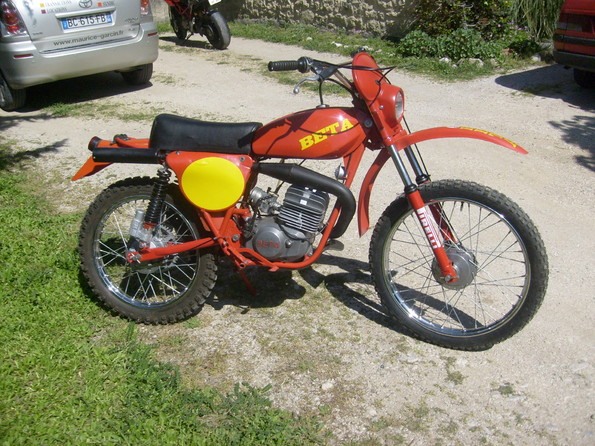

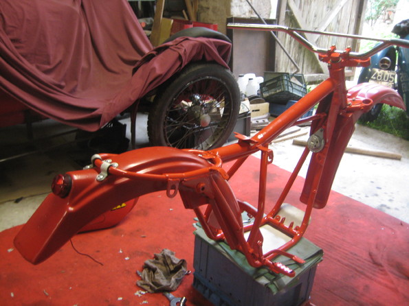

merci de prendre des nouvelles.La restauration avance mais pas vite parce qu’on attend des pieces. Le cadre est peint. et on a commencé le remontage. Le moteur est vraiment en mauvais etat .on a trouvé un piston mais il faut refaire le vilo.on a fabriqué un sabot moteur en alu et aussi les pattes de fixation du garde boue arriere.Le guidon parait super large. Vous pourriez me donner la largeur d'origine?
voila une photo des travaux.

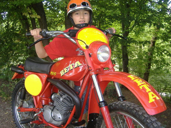

alors comment la restauration du mx 5 évolue?
ps:je passe de temps a autres en banlieue est de lyon.
au plaisir,sébastienImage

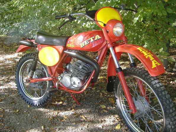

oui jp,sympa le totocols sur le gb,c est un gars de carpentras qui me troquer :clin:
merci otusman pour la flatterie,oui c est moi qui la restaurer.le kit est un 19,carbu
dellorto de 19 aussi.

bjr sebastien ta moto est superbe j adore le beta mx5 c est toi qui l a restaurer? tu a quoi comme kit et carburateur dessus? elle est splendide!!!!!!!!!! bravo.j avais 1 pote qui avait acheter la meme neuve en78 et qui apres le rodage avait fais monter chez le concessionaire un kit 22 complet avec le pot d echapemeny adequat s etait une vraie bombe.il est vrai qu a l epoque nous pesion 50 k tout mouiller lol ca aussi ca a changer...et dire que ce petit bijoux a fini a l abandon pillee dans le garage a velo d un immeuble.quel gachis....

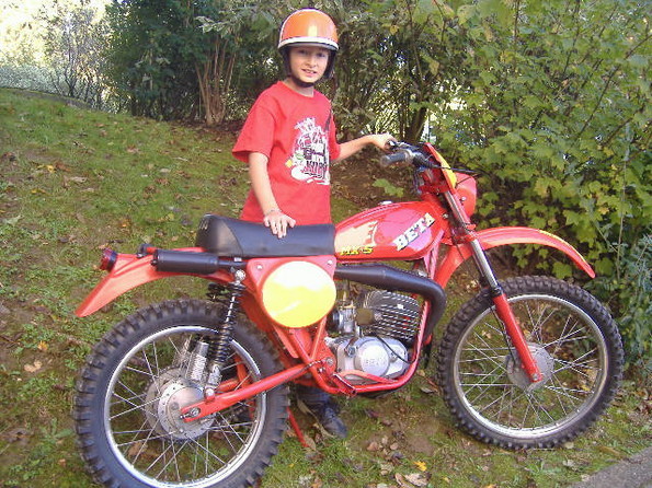

bonjour damien,
de la patience,de la passion,et un peux d argent s ont les atouts pour t on projet.
tu dois pouvoir trouver la pochette de joints, chez www athenaparts.com.ref mx6 idem au mx5.
les caoutchoucs pour le réservoir et les gardes boues,chez id composite.
et du temps a surfer sur le web,ebay.it,subito.it,et d autres sites.
ton mx 5 est le même que le mien,modèle 1978.
pour la peinture,vois un carrossier,et son nuancier.
au plaisir, sébastien.ImageImage
