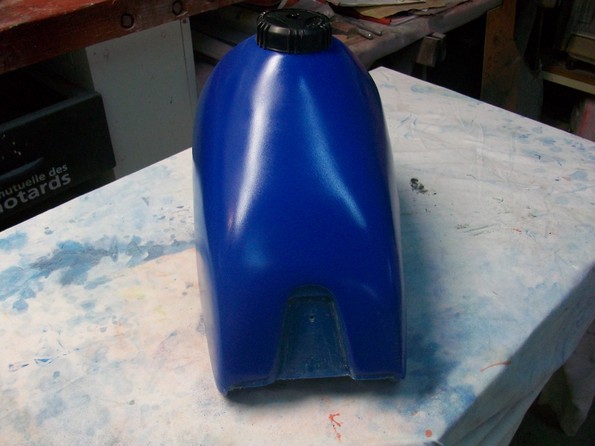

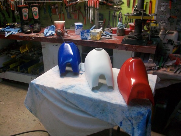

bon suite j'ai représenté la patrie c'est un peu d'actualité aujourd'hui
le bleu ne sera pas celui ci c'étais un fond de bombe que j'avais pour voir
ce sera un bleu Saviem de 70 a 80 sa été le choix désirer
j'ai encore des fignoles a faire après je passerais un coup d'après avant la peinture définitive

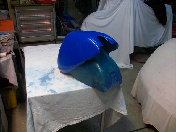

suite
t
pour l'enfiler par l'arrière
voila le réservoir est caché
une petite vue de derrière pour monter que je ne pouvais pas aller trop bas car pour l'enlever trop délicat
voila l'inverse boujou a plus Fab.

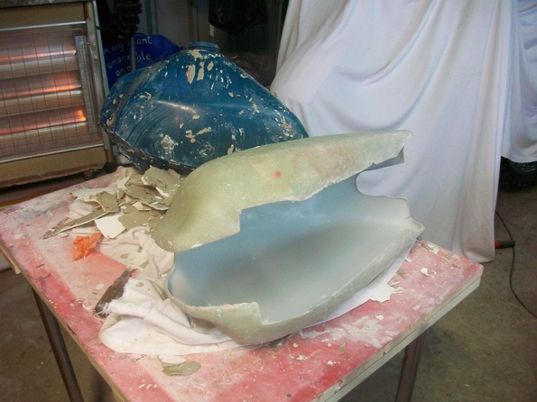

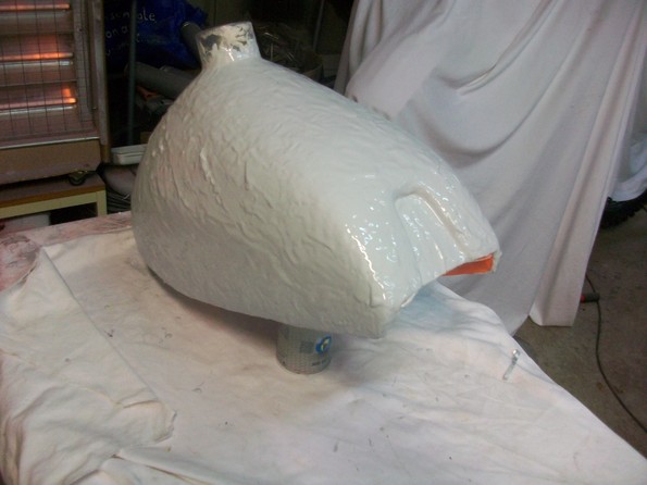

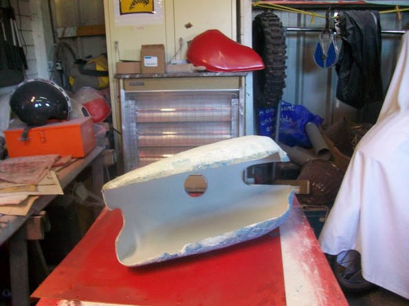

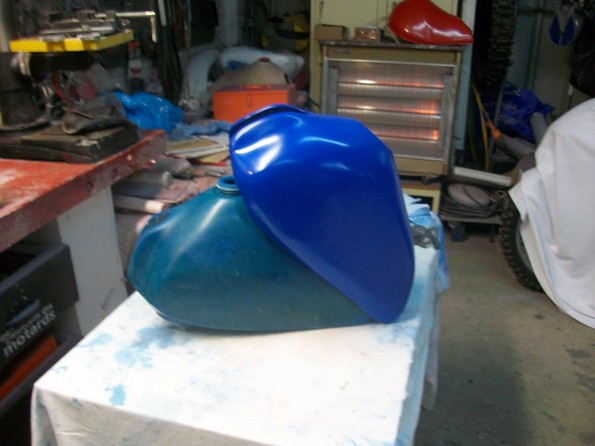

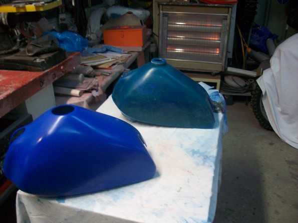

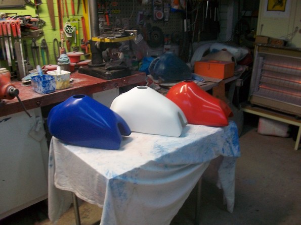

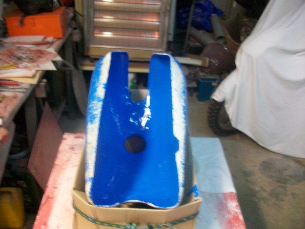

Bon après travaux en cour pas fini encore

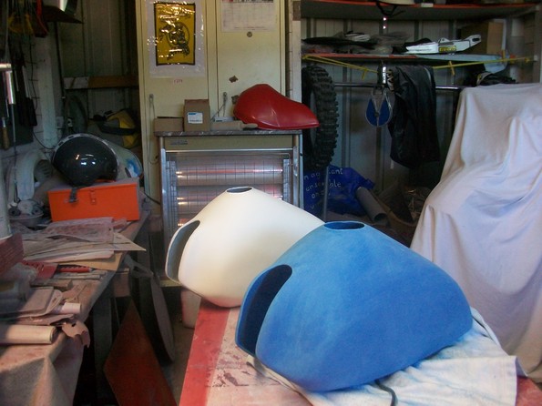

moule sorti

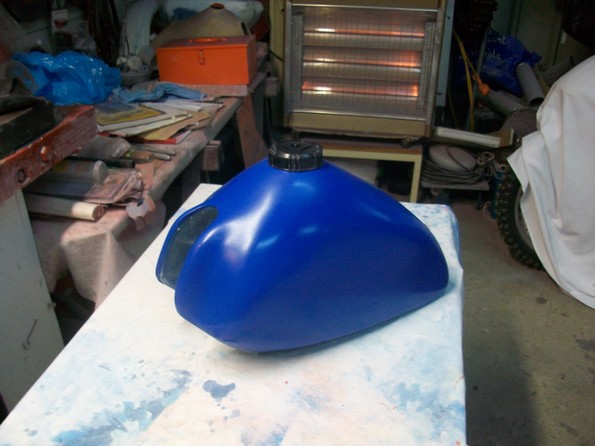

le bleu
le moule

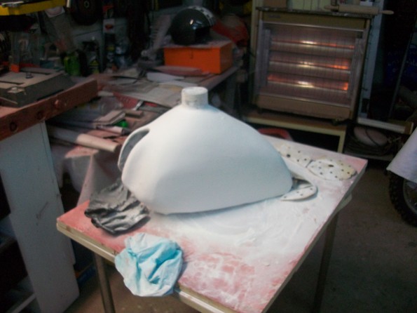

les deux pièces sorties en ponçage
encore des retouches sur le bleu avant polissage et après je continu sur le blanc
le bleu est un peu plus foncé normalement car il est poncé mais sa permet de voir :clin:

Merci pour l'info ,en faite c'est pour faire en résine Gelcoat une coque réservoir j'en ai une blanche et une bleu a faire la Nauder est assez foncé en faite avoir si il y a moyen d'avoir une teinte qui pourrait correspondre après c'est pas non plus une reprise de carrosserie voiture mais bon si je peux me rapprocher a maximum de l'origine .
je vais certainement commencer la semaine prochaine je ferais des photos d'évolution du chantier car sa demande du temps et de la réflexion car il y a toujours des imprévus
comme par exemple l'épaisseur de la coque qui peu être en contact sur les tubes de fourche
et mettre des vis sur la cale de buté et les limées de façon que le réservoir effleure les tubes de fourche et avoir un braquage convenable 'Jai fait ainsi sur l'aprilia rien de gênant
après la Naudeur est peu être différente de ce coté la
l'autocollant que j'ai viré d'origine était orange pas très jolie, en blanc sa rend mieux coté finition .Après c'était peu être en fonction de l'année ou de la cylindrée ?

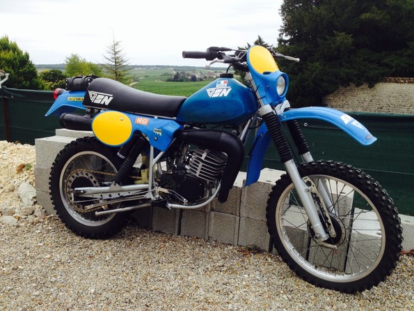

elle n'a pas changé, si ce n'est son arrière, qui est moins relevé. Beau travail André ;)

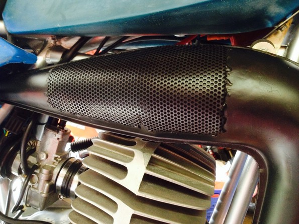

ca commence par une petite protection du pot pour moins cuir.

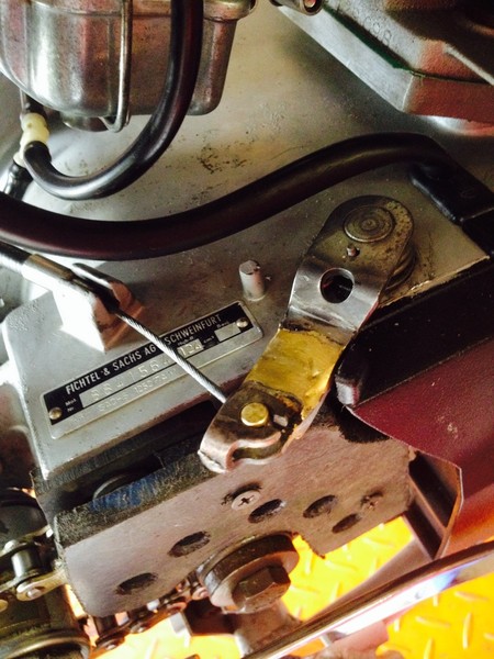

puis un petit rallongement de la biellette d'embrayage pour assouplir l'embrayage...... ben quoi ! on a bien le droit de faire attention à ses petites mains ! non ?

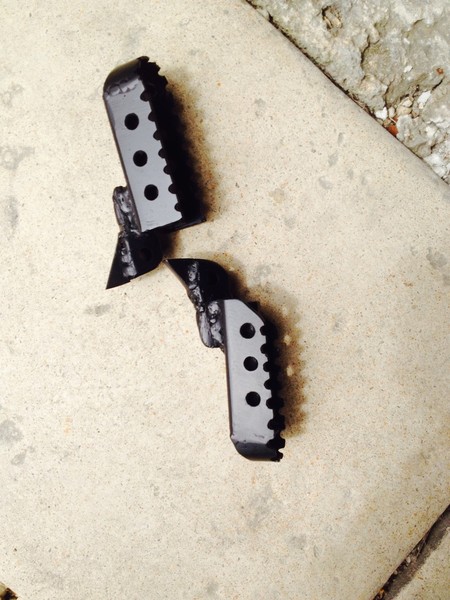

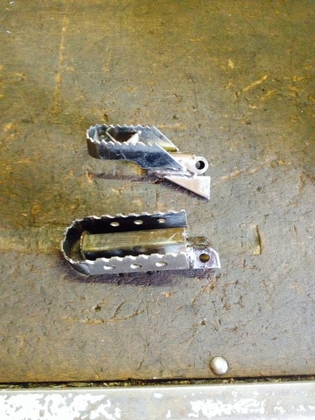

et un changement de repose pied pour , je cite " faire des figures dans les spéciales" :D
Du fait maison !
