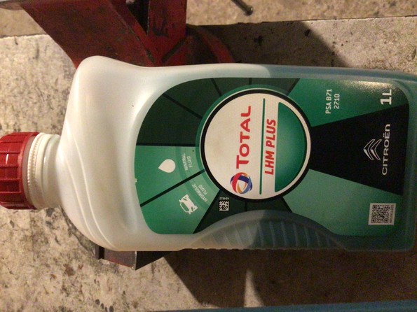

swm 29 a écrit :pour le piston j'ai gardé l'origine
pour la tige de la recup amortos de voiture
pour l'huile :lhm citroen (vert)
jc
Bonjour swoum
En lisant le poste , c’est là l’information !!
Messages : 4050
Le LHM, Liquide Hydraulique Minéral était spécifique à Citroën mais on en trouve maintenant dans les commandes d'embrayage de certaines motos.
Je ne sais pas si les joints l'apprécieront.
En ce qui concerne les C&C, une huile pour suspension serait préférable, voir une Dexron, qui est souvent utilisée.
Qu'est ce qui t'as orienté vers du LHM?

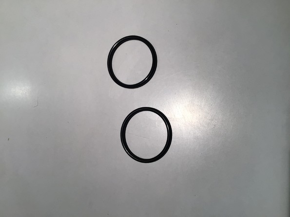

Les 2 joints sont pour l’étanchéité des bonbonnes d’air avec le couvercle qui se visse,donc pas pour
Les miens ou la bonbonne à un couvercle tenu avec un circlips ( dixit UGO) :)
Par contre les amortisseurs sont très mou , peut-être dû à l’huile que j’ai mis !!!
J’ai 12 bars en pression !!!
Qu’en pensez-vous !!

Bonsoir Ben56 :)
En mettant le dia inter + dia du tore , ça pourra peut-être aider .... à les identifier . ;/

Bonjour
Je me retrouve avec 2 Joints en rab ( kit ugo) du kit corte cosso .
Ont ils leurs place sur ce modèle !!
