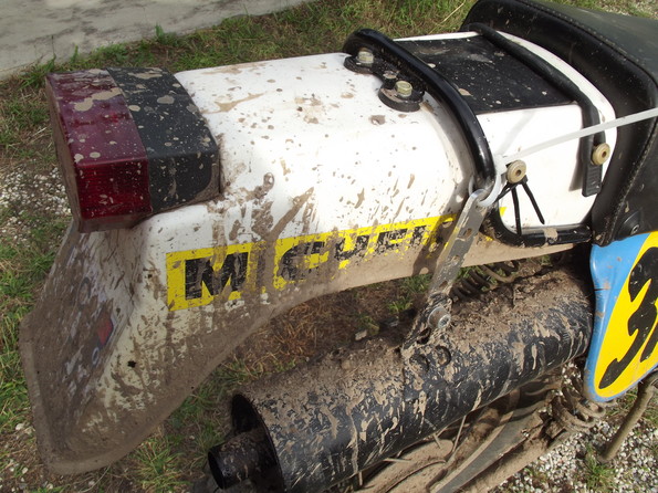

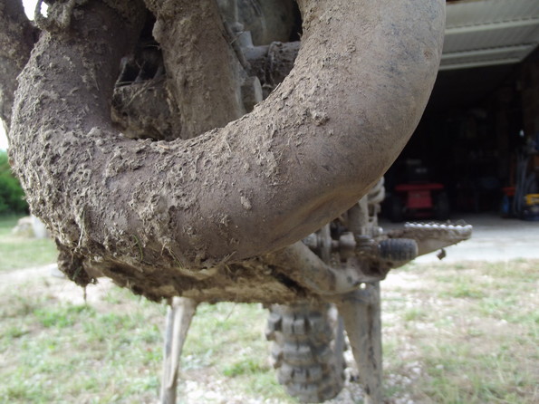

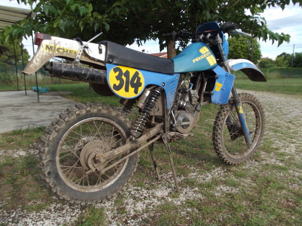

Après son baptême à Auroux, petit état des lieux :
Le collier du silencieux n'a pas tenu, une patte soudée serait la solution.
J'ai passé 2 jours avec des rilsans :rolleyes:
Le coude du pot a pris un "pet"
peut-être les marches de la montée du Chapeauroux :mick
Pour la prochaine sortie, j'ai encore du temps, plusieurs mois pour la parfaire.
Mais le plus chiant, sera le carbu.
Il existe plusieurs modèles de Dellorto 36 PHBE.
Celui-là est un "HS" (pas de jeu de mots svp).
Diamètre coté pipe 44 mm, et équipé de 2 flotteurs guidés sur des tiges.
Celui prêté par Gédéon est un "US".
Diamètre coté pipe 42 mm et flotteur "classique".
Idéalement serait de trouver le même modèle pour faire un essai.
Tout est neuf à l’intérieur, boisseau, aiguille et puits d'aiguille, pointeau et puit de pointeau, gicleur de ralenti, gicleur de starter, gicleur principal et conforme aux réglages préconisés.
