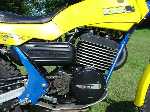

la peinture de cadre bleu métal des SWM trial à partir de 1982 est SUBARU IMPREZA WRX suivant info de Martin Mathews

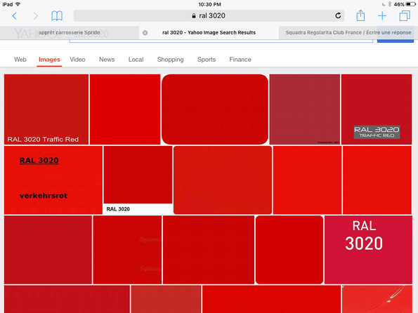

Un ami me peint un cadre de RSGS en 3020. Je le trouvais trop orange comparé aux autres 3020 que j'avais déjà fait. Je commande du ral 3020 chez sprido pour repasser une couche par dessus pour corriger et je me retrouver avec exactement le même rouge orangé. Le problème est que j'ai mes réservoirs prêts d'avance et que ce n'est pas le meme rouge. Alors 3020, rouge-rouge ou rouge-orange. Google ne m'aide pas, voir la palette de 3020.

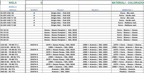

bonsoir Gitanes si tu peux corriger le tableau pour le bleu de la Hercules 125 1976: c'est un bleu Ford, la teinte n'existe pas en RAL , uniquement en référence Ford
N4 new vml blue
ou NTT new vml blue
ca a été validé au spectrophotomètre par le peintre
