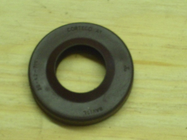

gérard DELON a écrit :ce n'est pas CORTICO mais CORTECO :clin:
leader du joint spy
http://www.corteco.com/fr/produits/simmerring/
Ok merci.

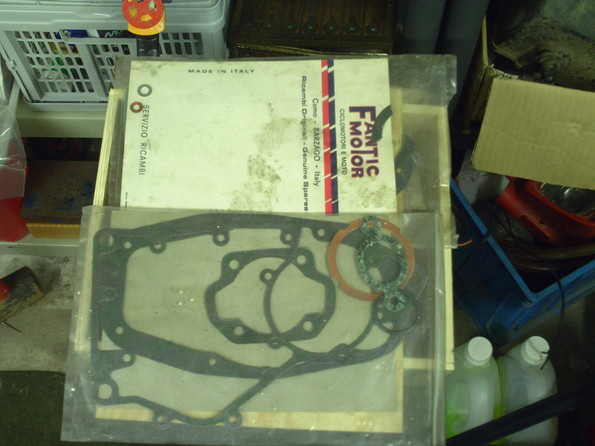

6/10 mm mesurer dans les 2 pochettes de joints d origine qu il me reste ,comme dit plus haut si tu trouve une pochette d origine de 200 trial ce sont les memes pochette sauf le joint de culasse (diametre plus grand ) a+

bonjour , zut erreur de frappe !!!lol Image voila en image comme ca plus de doute , encore mes excuses pour cette erreur
birdy459
Messages : 2849
Localisation : tilff belgique
Message par birdy459 »
bonjour, c est Image
250416250 125 cross enduro
350416250 200 trial ce sont les meme pochette de joint sauf le joint de culasse
leader du joint spy

La pochette vient de chez BMZ ; Par contre, ils ne peuvent pas avoir le joint central à l'unité. S'il faut le doubler pour cause d'épaisseur insuffisante, il faudrait acheter 2 pochettes de joints :(

Eric, qui ne sais pas non plus ce qu'est un cortico ? :hein: :hein: :hein: :hein:

Question pour un champion: c'est quoi la référence de la pochette de joints pour un 125 RC/MX?

C'est quoi des "CORTICO"?
