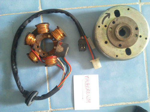

Pour la bougie j'ai monté une BR9ES pour l'instant ça tourne :)
Les caches y sont à toi ou c'est ceux sur E bay???
Pour l'allumage j'en ai monté un d'am6 :)celui du haut ressemble beaucoup à celui qui était monté
Qu'est ce que tu entends par meplats sur l'axe ???

bonsoir charly , pour ta bougie mini b9ev,egv , meme voir b10 si tu l utilise a fond , c est que ca chauffe bien les petites cylindree , et comme 90 % de la chaleur est evacuee par la bougie , mieux vaut monter une" froide "
et des caches latteraux
ce modele la
ou celui la
et l allumage ce type la
ou celui la

et pour ta boite a vitesses , regarde dabord ton axe de sortie de boite , les 2 meplats on tendence a ce faire la malle lorsqu on mets trop de chevaux ( c est du vecu , et pareil sur certain minarelli)
