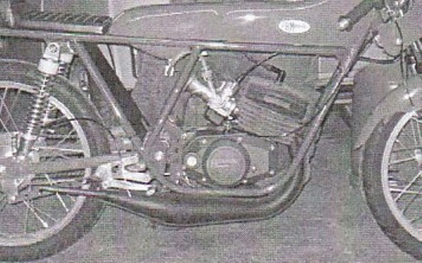

Il y a un petit moment qu'on n'a pas parlé pots...
J'ai trouvé cette photo d'un Corsa Corta piste, avec un pot qui me paraît intéressant pour une cross à pot en bas, car il est assez compact, et d'après la forme il ne me paraît pas accordé pour les très très haut régimes (je veux dire les 18000t d'un GP Kreidler, Bultaco ou autre!), et il a un beau divergent embouti bien progressif.
Il est présenté comme un POT MINARELLI RACING CORSA CORTA (le carbu est un PHB 28)
Quelqu'un a une idée si on peut encore se procurer ce type de pot? (en Italie par exemple)
