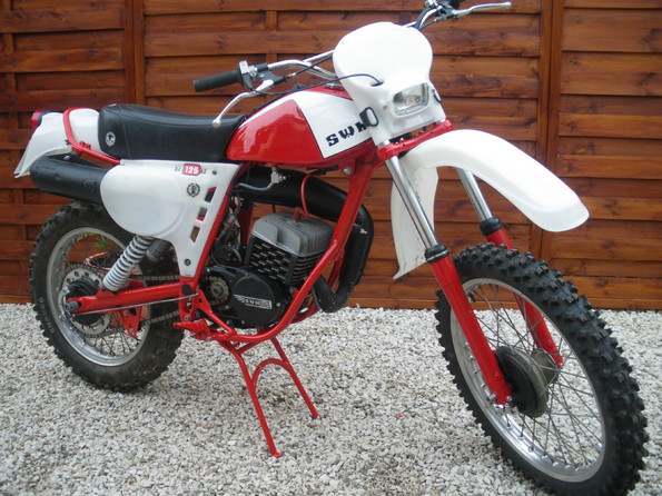

Très belle moto :D
Pas simple, effectivement de coller les adhésifs. Certains film polyester sont très raide et font des plis. :|
Va pour un coup de projo mais gaffe au coup de gaz rageur, les ampoules grillent vite s'il n'y a pas de régulateur.
À vide, sur le volant six pôles, la tension monte à plus de 20 volts. :hehe:
Il me fallait charger à fond, H4 60W devant et veilleuse 10W à l'arrière. Dès que la veilleuse cassait à cause des vibrations, l'ampoule avant grillait rapidos. :mick
Les fonds de plaques, pas mon truc j'ai grillé un jeu :mad:
Je pense que je vais sous traiter ;/
Ou changer de système, la matière du jeu que j'avais n'était pas facile, même en chauffant un peu.
J'ai un pot dans la sérigraphie, je vais lui en parler.
A part cela encore quelque détail.
Mais je reconnais qu'elle me plait bien.

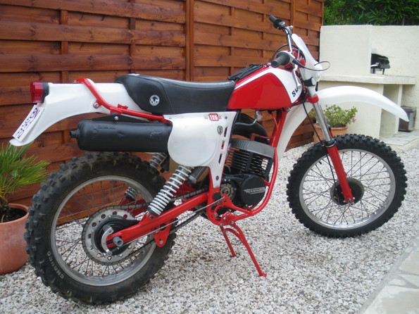

salut,
Je n'avait pas mis de photos de SWM terminée à.............................................85% on va dire.
Donc 2 photos vite fait. J'en ferait une le phare allumé pour SWOUM 55

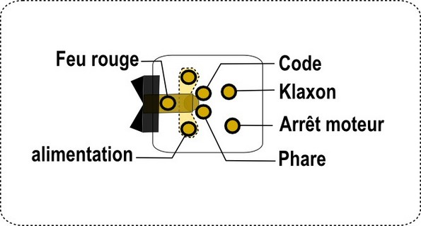

Pas la peine de virer le strap. Il ne change rien au fonctionnement, tel que sur le crobart.
Les veilleuses ne sont pas utiles puisqu'il faut rouler en code.
Remplace la connexion "veilleuse avant" par "code". :P

Salut SWOUM,
Franchement tu es incroyable, fouillé et te casser la tête pour mon problème, les dessins et tout c'est sympa :cool:
En fait on arrive eux mêmes déductions, le strap est entre les bornes: feu de route et celle symétriquement opposée en haut sur le premier dessin c'est la position repos, je vais donc supprimé le strap en rouge sur le croquis pour avoir, veilleuses et route, cela irra sauf pour une épreuve de nuit au dakar :D :D
Merci encore, je mène aussi des investigations pour la diode sur le veilleuse

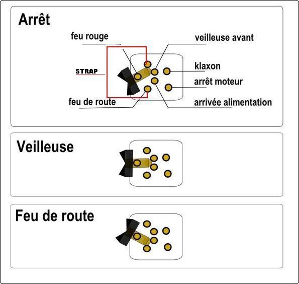

Je viens de voir la phrase entre les deux photos. :mick
Où est exactement le "strap" ? Photo du dessous? ;)
Si c'est entre la borne-butée et celle qui lui est opposée, le commodo devient utilisable, également pour des clignotants. Un même produit pour deux destinations différentes.
Du coup, le schéma reste peut être valable. À voir. ;/
