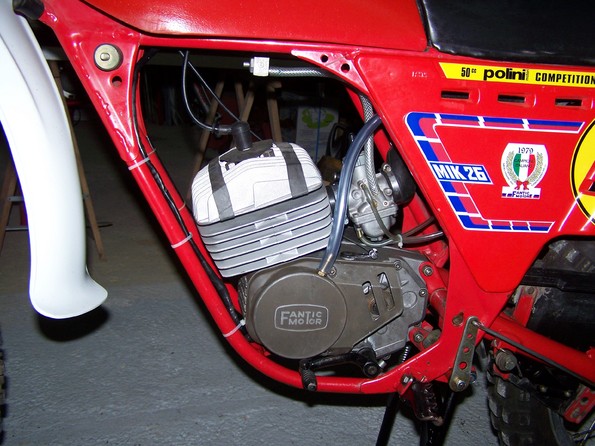

Photo sans le pot, le carbu est bien dans une position normale
Mik 26 TM 80 et autres

Merci Gitane-mais
Au départ j'avais mon Mikuni de 26 et c'étais la même chose, alors voyant cela j'ai commander un Dellorto PHBH 28 puisque c'est généralement la taille utilisé ............hé bien rebelote
A rien y comprendre, je pencherai plutôt pour quelque chose de trés simple et tellement simple que je n'y ai pas pensé :hehe:
Par contre quelqu'un connait le Squish préconisé de ce kit Polini 6005 ? :clin:

La position du carbu est Ok ............ :rolleyes: a l'horizontale ;/
Modifié en dernier par cador le 26 janv. 2011 16:28, modifié 1 fois.
