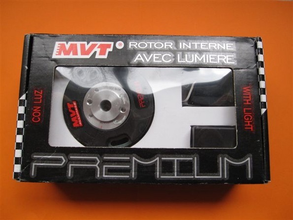

:hein: Si tu as un K6 80cc ce n'est surment pas un 19,ni un 22 mais un 28 qu'il te faut !!
Une photo de ton kit ??
Pour le réglage : PMH et trait rouge sur le repère et c'est tout ;/
Il existe d'autes allumage compatible moins cher mais je ne connais pas .

Merci pour cette réponse,
pour le gicleur pas de problème car je n'ai plus le carburateur non plus, je pensais monter un 22 del'orto, d'origine c'était un 19 .Il faudrait que je trouve aussi une pipe de 22
A part le MVT pas d'autres options ?
Est ce que le MVT est difficile à remettre à la place de l'ancien modèle ( je veux dire au niveau du calage de l'avance, car je me rappelle que le dansi c'était une misère!)?
a + Sylvain
a + Sylvain
