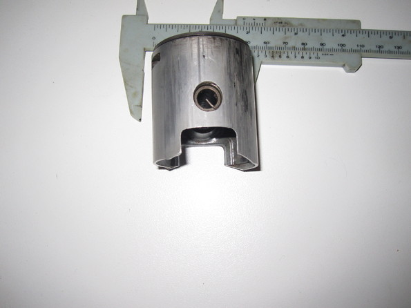

pour les mesures , on parle de 1/100 mm ... si tu as pas le matos , fait faire !
pour les jeux : regarde le manuel d'atelier ( c'est 4/100 de mémoire :rolleyes: )
il y a une lettre sur ton piston ?

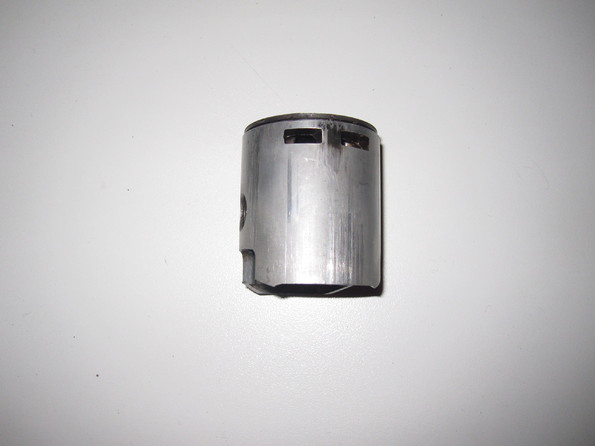

Le piston était monté dans le cylindre sans segment , le cylindre est trés bien une petite marque mais pas de changement de relief .
je vais mesurer le cylindre .
sinon une adresse pour le nikasil au cas OU ?
par défaut prends le plus petit
vu l'état de ton piston , tu refais un nikasil ?
si oui , tu prends celui que tu veux :)
le cylindre sera adapté au piston :clin:

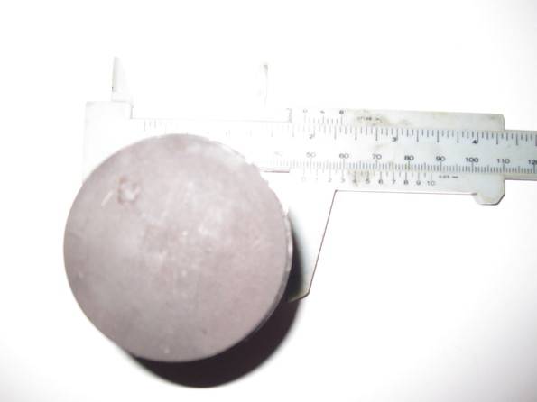

Question C..... IL Y A 3 tailles 47,92 47,93 et 47,94 comment faire ?

Bonjour , je cherche un piston pour minarelli P6 80 CC.
une adresse ?
Hauteur 0, 57
diamétre 0,48

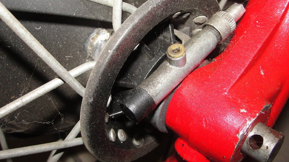

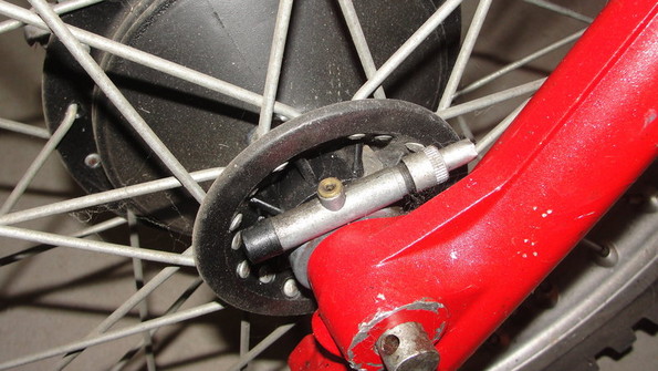

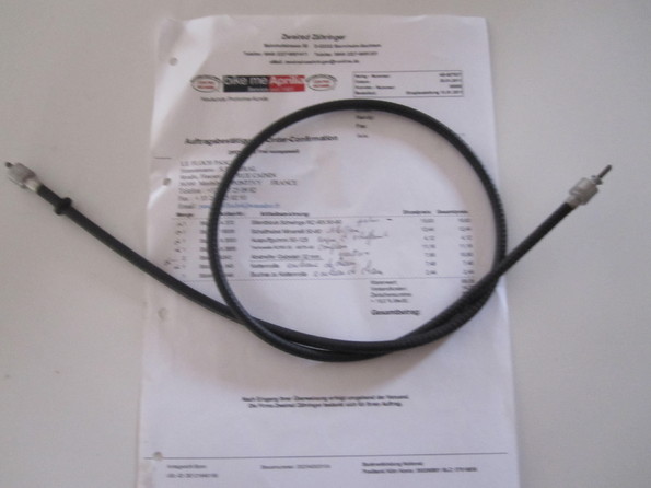

Cable de compteur RC
pour la longueur du cable origine 0,91
j'ai trouvé chez ZWEIRAD ZAHRINGER intitulé Tachowelle RC/RX 80 79-83 a 11,83 €
je cherche toujours l'entraineur du cable.

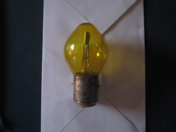

2 Broches et 6 V 25W
et le compteur tu l'as reçu ?
caractéristiques ? ( désolé je n'ai pas sur la mienne )
6 v puissance ?
2 broches ou 3 ?
http://cyclocollection.com/CYCLOCOLLECT ... A20&A10=34
ou là
http://www.equipmoto.fr/accessoires-mot ... quads.html
JUJU rs
Messages : 1750
Message par JUJU rs »
Bonjour QUESTION un peu c...... mais bon ou trouver une ampoule comme ceci 6V 25W
Modifié en dernier par JUJU rs le 21 janv. 2012 17:39, modifié 1 fois.

Pensez vous pas avec un longeur de cable de 65 cm ca va aller? :hein:
Ce comsa dans le annonce ...
Moi j'ai mesure le mien et a mon avis ont a besoin de minimum 85 cm alors?
Ca me interresse aussi mais quand cest pas assez long...?
