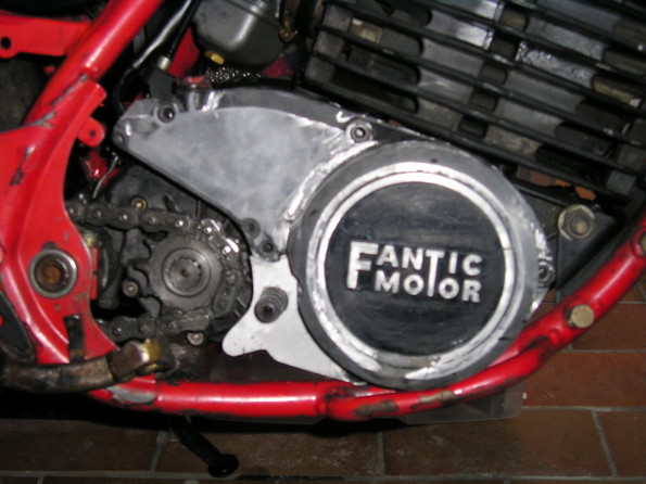

réparation du carter d'allumage ( qui ne se fabrique plus)
il y a du dégât

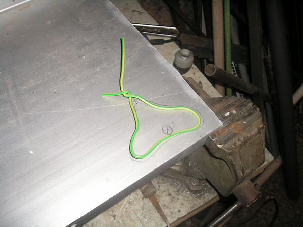

donc, fabrication avec un peu d'alu du morceau manquant
voila pour le coté
le dessus maintenant , fabrication à l'aide d'un gabarit ( pratique le fil électrique)

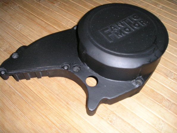

mise en place sur le carter
et le tout résiné avec ça
rajout d'un petit renfort pour absorber l'écrou du kick qui vient systématiquement taper dessus
premier passage en peinture avant de monter le carter

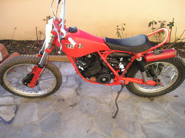

THIERRY a écrit :Elle plutôt pas mal sur les photos, tu veux entreprendre une restau totale ou un coup de neuf pour rouler?
Si tu fais une liste des pièces que tu cherches peut être que d'autres pourront te répondre rapidement. N'oublie pas le Club Fantic à ce sujet. :cool:
pour le moment je préfère lui remettre un coup de neuf pour rouler avec, c'est ma première bécane de trial, si je fais une restauration totale je n'oserai plus la mettre sur une zone.
La base est saine, cadre et fourche sont alignés, roulement et axes en bon état, le moteur démarre sans ennui, je lui trouve beaucoup d'inertie mais je pense que ce doit être commun à tous les trials.
Le circuit à été simplifié à l'extrême, pas de coupe circuit et pas d'éclairage. Les modifications nécessaires pour trialiser ont étaient faites, raccourcissement du sélecteur, de la pédale de frein et des cales pieds, sabot alu qui n'est pas sur la photo.
Pour le reste il y a du boulot, rayon cassés sur jante arrière, roue avant avec quelques bugnes, garde boue arrière fatigué, ainsi que les amortisseurs.
Mon soucis principal étant de trouver ce carter d'allumage, sans cette pièce je ne peux rouler, le volant d'allumage étant trop exposé, j'ai déjà posté dans les petites annonces, la pièce est trouvable en italie mais les vendeurs hésitent à faire un envoi hors des frontières.

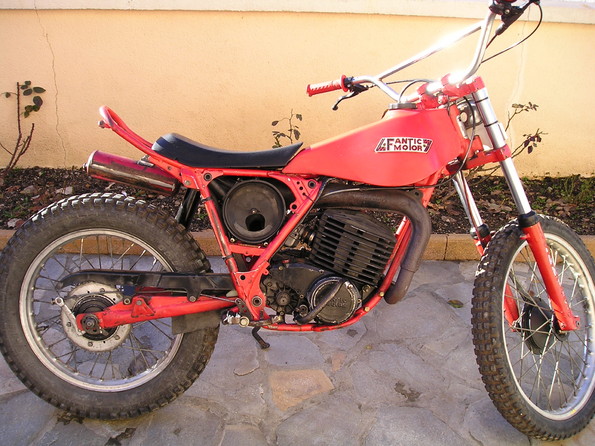

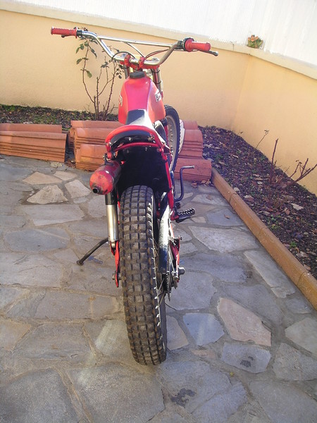

Bonjour à tous,
Depuis quelques jours j'ai fait l'acquisition d'une fantic 240 pro, pour le moment je fais le tour des pièces à changer et les recherches sur le net pour trouver ces pièces. Elle n'est pas en très bon état, le plus urgent étant de trouver un carter d'allumage droit qui est cassé et donc n'a plus d'étanchéité et un cylindre avec culasse plus pour l'esthétique que par nécessité, pour le reste des pièces d'usures que l'on trouve en neuf re conditionnées ou en occasion. Mais avec de la patience et un peu de chance je devrais trouver.
Place à quelques photos
