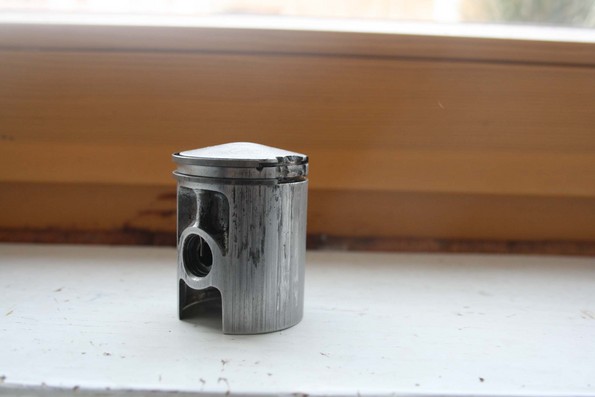

ben dis moi , vu l'etat de ton piston t'es sur que le cylindre n'avait rien pris?

voilà la tronche du piston :( :( :( :( quelq'unpeux me dire la cause de tels dégats :quoi: :quoi: :quoi:

j ne sais pas si tuas reçu mon mail? sinon il me faudrait aussi l'amorto si tu as? le ressort est pété,je pense que des adulteon fait les c... avec
J'ai tout un tas de piston neuf, je vais regarder si il y en a un dedans qui correspond.
Envois moi un mail perso, je pourrais t'envoyer les photos des "restes".
