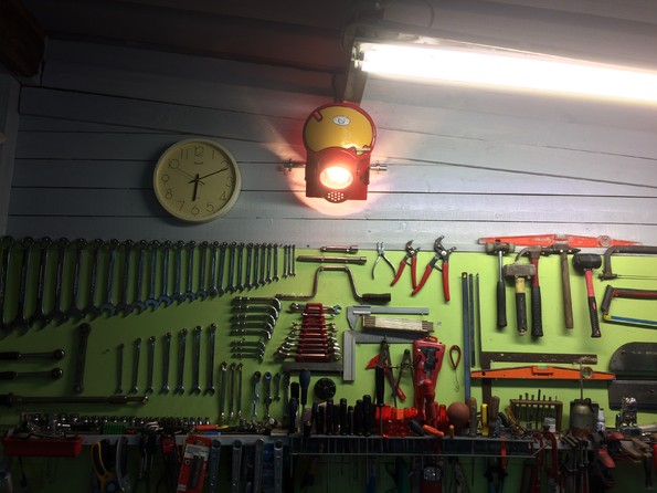

Quand je vois l'atelier si bien rangé, je suis sur le cul!! :P C'est sur que l'ordre ça laisse la place à l'imagination. ;/

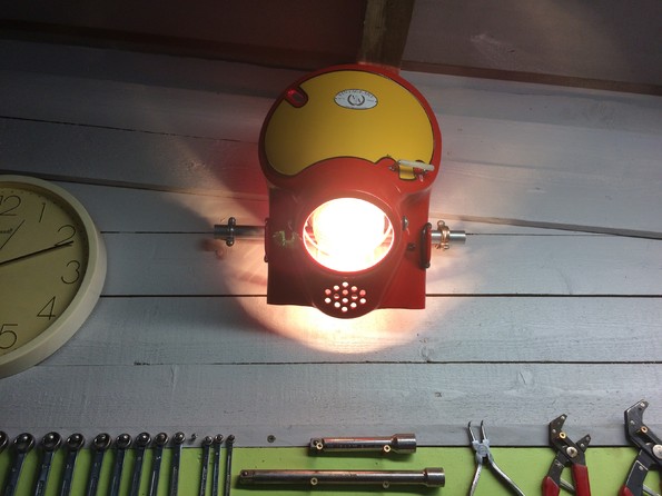

Hiroman a écrit :Bonjour la squadra ,j'ai utilisé mon vieux plaque phare en résine lorsque j'ai eu mon aprilia et j'avais une vielle baladeuse qui me servait plus
du coup j'ai repeint la plaque et bidouillé ma baladeuse donc j'ai coupé une partie de la grille
le vielle autocollant que j'ai récupéré et chauffé car il n'était pas en bonne état et collait pratiquement plus
et voila une lampe d'atelier au dessus de mon établie :clin:

une idée pratique et surtout du Bazard en moins qui traine
Bien vue ;) mais c'est vrais qu'il faut pas laisser allumé trop longtemps ;/
Oouuuuuh! C'est bon ça pour Halloween, pour faire peur aux concurrents!

Très bonne idée HIroman et bien vu Mimi pour les Leds!

sympa !
mais vire ton ampoule qui va vite déformer / bruler ta plaque ( voir le reste )et mets de la led .
voir acheter un optique en plastique dans laquelle tu metteras les p'tites diodes

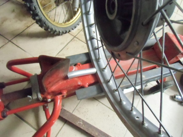

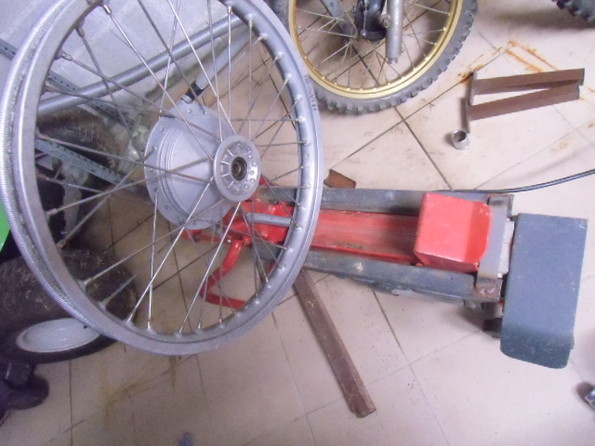

Messages : 3784
J ai eu cette idée y a pas longtemps , suite à l achat de cette roue.
La jante avait des pocs severe , au moins 4.
mon étau pas assez costaud.
mais la fendeuse de buches....oui.
un morceau de guidon alu ,
on branche la bête ,
et en 3 minutes , tout est redressé.
faut juste doser la pression , car ça a tellement de force que ça se tord vite trop.
Bien sûr , j ai mon systeme de cale pour redresser dans l autre sens si j ai trop poussé.
Un jeu d enfant.

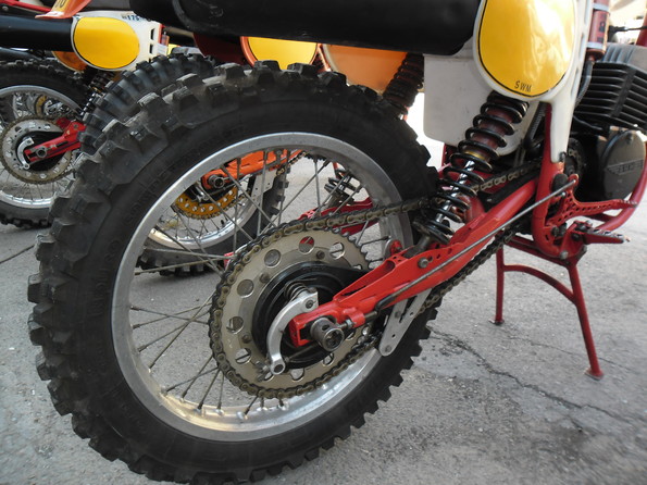

tige de frein arrière du style baIonnette pImageour SWM

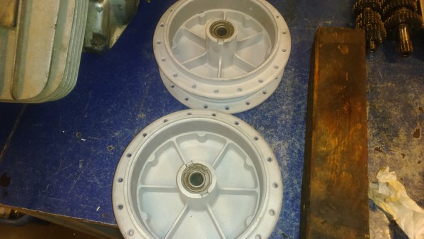

jmb a écrit :Mon double came sur le HVA freinait correctement......
Mais.......
J avais entendu parler du microbillage de la piste du tambour , pour ameliorer l accroche des machoires.
Donc , j ai essayé , l amelioration de la puissance de freinage est nette ....
je bloque la roue avant sur le goudron (pas trop quand même , LOL !)
[img_citation]http://www.srcf.fr/forum/img_forum/2015 ... C-1260.JPG[/img_citation]
[img_citation]http://www.srcf.fr/forum/img_forum/2015 ... C-1261.JPG[/img_citation]
J'ai fais de même pour les moyeux de la 50 ZUNDAPP gs :clin: certe ça ne dure pas mais avec des garnitures neuves cela permet de repartir sur une surface propre :) l’idéal , une fois la roue montée c'est de trouver un tourneur avec un tour a banc rompu qui puisse rectifier la piste pour annuler toutes ovalisations :)
