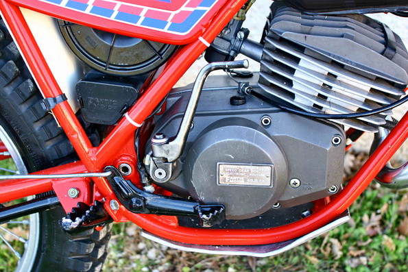

Salut Thierry,sur ton cylindre as tu une admission rectangulaire ou ronde??
Les miennes font 15mn de haut et environ 20mn de long .Sais tu à quel diametre ça correspond???
Je me pose cette question parce que DR Kit parle des dimensions admission sur le post de la TMS de Fondeur
L'admission ronde est plus petite

Salut Charly,
Ma lumière d'admission est bien rectangulaire comme sur ta photo du bas. :)

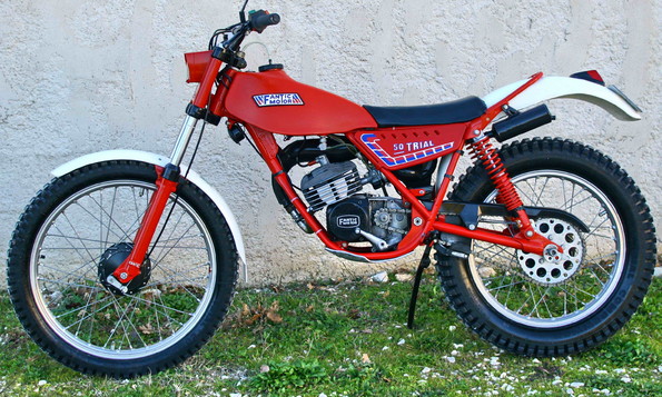

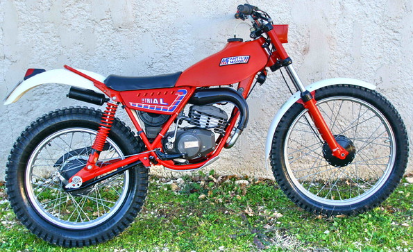

Salut à tous,
Ça y est, le remontage suit son cours.. :)
GAT_HVA13
Messages : 543
Message par GAT_HVA13 »
C'est bon, elle ressemble à une moto maintenant :clin:
Goaremm
Messages : 2204
Message par Goaremm »
Superbe, et elle est déjà assurée :hein: :D

Yess !! :)
Assurance, carte grise et tout et tout...........
Bon, y a plus qu'à la faire rouler :clin:

Elle est superbe :P j'ai hate de la voir terminée :)
J'espère réussir à en faire autant avec la mienne (grace à toi c'est sur la bonne voie) :clin:
mais faut dire que t'as placé la barre trés haut ;/ super resto :)
