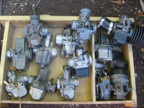

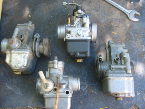

bubb a écrit :Quels sont les réglages de ton carbu ?
Pointeau, niveau de cuve, puit, aiguille et cran du clips, boisseau, gicleurs ????
jai gp 100,gr 70,ga 262 ,pa 2 crans ,mais je crois que cella fait trop un 26 je vais refaire un test avec mets bon vieux 22 ou 24 jai le choix en carbu !ImageImage
