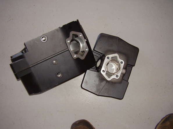

Tes carters aceptent le cilindre...corsa corta...Oui , 54 mm.
Je crois que ton moteur c'est un des sacrés CR(boite court).Pas facille a trouver ici.
Je laisse une foto des deux pieces 54 mm.
