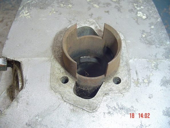

Oui je sais et j'en connais un qui connait son boulot!
Seulement j'ai déjà réalésé des cylindres fontes (j'avais 6/100 à la jupe), choisi des pistons pour cylindre chromés (4/100 si possible), mais je n'ai jamais eu l'occasion de réaléser un alu chemisé fonte. Alors je me demandais... (d'autant que le kit Simonini me semble TRES bien refroidir ;/)

Encore une question : est-ce que ce rodage court est valable aussi pour les cylindres fonte ou alu chemisé fonte?
Et si je me décide à réaléser le kit Simonini, je demande à mon rectifieur de laisser combien comme jeu à la jupe?
