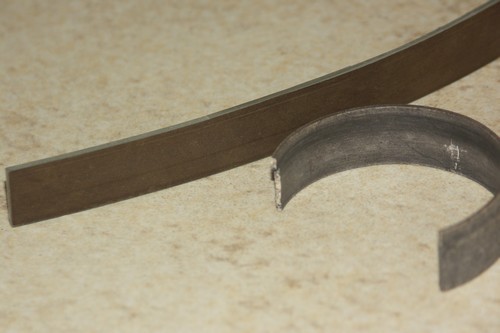

Actu: c'est maintenant depuis 3 mois que je roule avec les nouvelles bagues Turcite.
Elles fonctionnent à la merveille, et c'est une grosse TT à 200 kilo alors aucun souci avec une des ces machines de cross à poids plume
Si vous ne pouvez pas commander directement chez M. Grimm pour des raison de language n'hesitez pas de me contacter, ce sera mon plaisir de faire l'intermédaire.

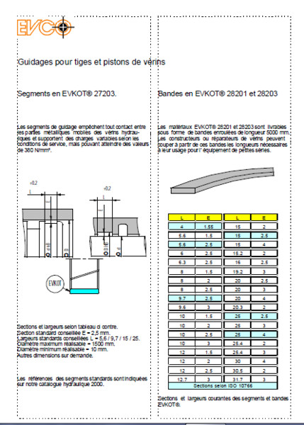

J'ai moi même une piste chez un fournisseur de matos pour vérins hydrauliques dont j'ai fait connaissance ce week-end. Je garantis pas d'y repasser tout de suite néanmoins promis bientôt je vais voir ce qu'il a exactement et je me renseigne sur le matos. Ces bagues ne sont pas métalliques apparemment mais elles tiennent sur des verins certifiés pour 400 tonnes de poussées.

entretemps j'ai monté les bagues. Anecdote: faire sortir les vieilles joints spi Marzo a été pire que monter les bagues, j'ai fini par les couper avec un Dremel. Même avec 25 ans, ces joints spi sont été toujours souples et étanches comme s'ils étaient neufs. C'est de la qualité qu'on trouve plus aujourd'hui (je me rappelle des joints spi montés neufs qui ont explosé après deux ans dans une fourche à peine utilisée).
Au sujet: le fournisseur m'a envoyé des bandes Turcite d'un épaisseur de 1,7 mm.
J'ai du enlever 0,4 mm avec du papier verre. J'ai fait ca à la main, mais l'oeil humain est suffisamment precise pour rester en dessous d'une tolérance de 0.01 mm, brêf c'a marché sans problème.
La fourche n'est pas encore monté sur la moto alors je ne peux pas vous donner une impression sur le comportement, mais je vois pas de raison pour que ca n'aille pas.

pour ceux qui s'interesse, on dirais que j'ai trouvé un vendeur qui vent le matériel anti friction (du nom Turcite) en petites quantités, je viends de commander un morceau de 30 cm (visible derrière la vieille bague craquée):
Le vendeur est situé en Allemagne, mais avant de publier son adresse (pour ceux qui ne maîtrisent pas la langue de Goethe je pourrai passer une commande), je préfère faire quelques essayes avec le materiel
A tantôt j'espère.
