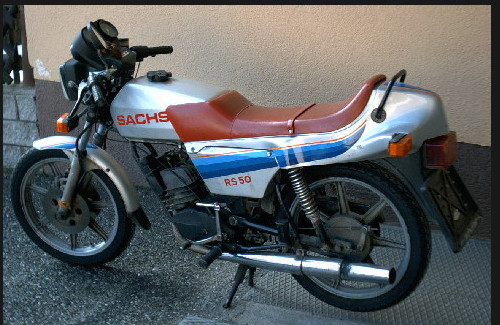

regarde pour l ancien modelle
C'est ce que le gars voulait remonter il me semble mais plus ancienne que celle
que tu as mise en photo
C'est pas vilain avec le carenage :clin:

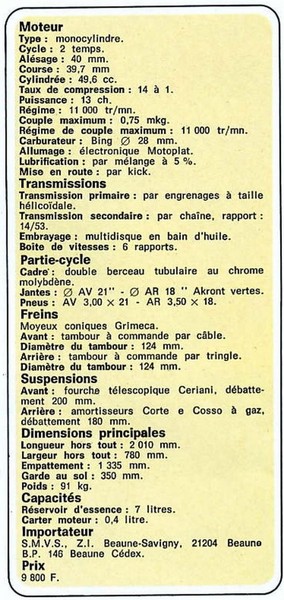

Le Scorpion et ses 13 CV!!

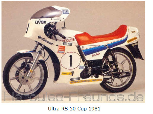

didier , oui cetain moteur on ete utiliser en course sur route , d abord en 1981 et avant mais faut que je trouve la photo sur le net
deja celle de 1981
il a eu une coupe en allemagne et en hollande , le moteur allait tres tres bien , et il y en a eu quelques unes ( celui qui enretrouve une a un blocs moteur 7v ) le haut moteur est seulement bien pointu pour l usage en enduro ,a ne^pas confondre avec le modelle route la copie en 5 et 6 v

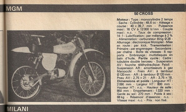

le SWM silver vase est livré avec un AGS et carbu de de 24 ....10 cv
l'ANCILLOTTI est livré avec un bGS et carbu de 24 ....10 cv
SIMONINI 50 CROSS SW 6.25 CV...
ANCILLOTTI CROS SCARAB CRS BGS carbu 28 ......11.5 cv
BPS SILVER VASE AGS carbu 24 ....12 cv
MAV CROSS 50 AGS carbu 32 ....10 cv ....
MGM 50 CROSS ,, carbu28 ....16cv..... :mick
PEREGO REPLICA bing 22 (ags ou bgs cela n'est pas précisé) 8.5 cv
BIEN SUR ON NE PARLE PAS DES VERSIONS USINES ;/
a savoir qu'un FANTIC MIK 26 est donné pour 9.5 cv et qu'un PUCH FRIGERIO POUR 11.5
que penser de ces chiffres ??? A VOUS DE VOIR
:clin:

Il marche pas mal le moteur de Gégé, pour l'avoir vu en oeuvre en Auvergne, une idée de la puissance?
Autrement, je ne comprend toujours pas comment Scorpion annonçait 13 CV sur le SW...
