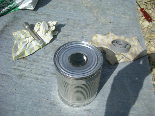

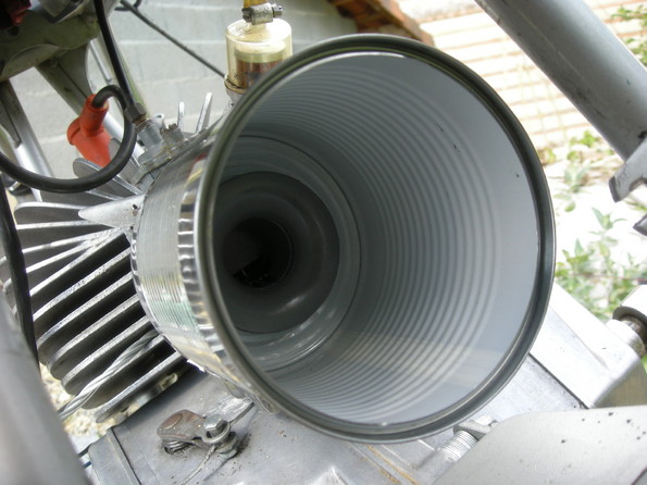

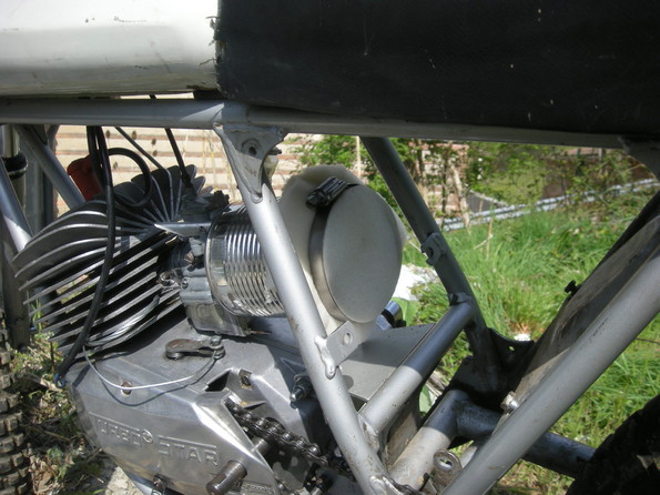

tu a fait un stage a bamaco pour la boite a air !Dr. Kit a écrit :Ben pour l'instant, je profite un peu de ma BENE-RINI-NINI dans la campagne! Bientôt des photos, mais pour l'instant, j'expérimente une boîte à air-boîte de conserve..., alors j'hésite à photographier la machine en détail, tant que j'ai pas fait une belle boîte à air avec un beau soufflet! (mais en tout cas le principe marche du feu de dieu, avec un cornet à l'intérieur de la boîte, je ferai un sujet sur ça quand j'aurais tout expérimenté).
Un avant goût du "système" (hum... non mais je vous assure ça marche bien!)

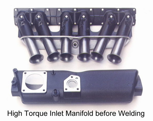

Bon allez, les "secrets" de la bête...
Quand à mes sources d'inspiration, je tape dans la haute lignée, là! :
cornet interne dans élément KN formant la boîte elle-même, sur carbu SU de Mini compèt :
idem pour Weber double corps :
6 cornets intégrés sur boîte à air V6 Alfa :
Et enfin, cornets intégrés dans conduit d'air sur les dernières versions à injection des années 80 du vénérable moteur Jaguar XK, s'il vous plaît!
