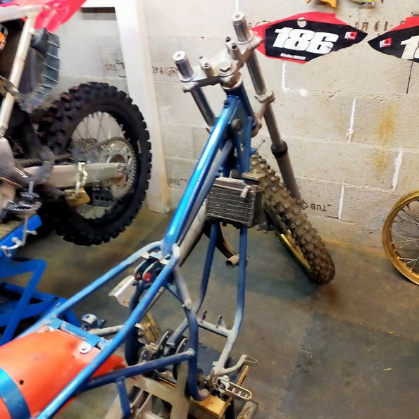

Bonjour à tous.
Voilà, comme évoqué lors de ma présentation, je commence la remise en état de la 80 kramit.
80 Kramit n° de série MKSER 80#00029# , la mienne de l'époque était la n°66.
Ils ne doit pas en exister des milliers...
Je viens de la démonter et l'inventaire fait un peu peur mais rien n'est impossible.
Pour la partie cycle:
La moto fut repeinte en bleu pailleté, je nous vous raconte pas les dégâts.
Il reste des zones orange qui étaient à l'abri de la lumière, je vais m'empresser de trouver un nuancier ral pour noter la couleur et pouvoir faire reproduire la teinte.
Sinon, la liste des pièces manquantes:
- l'amortisseur ( j'envisage de modifier un amortisseur de 80 yz ou cr de l'époque...)
- le cache latéral gauche ( le vendeur m'affirme le posséder et il me le fait parvenir dès qu'il a mis la main dessus)
- plaque phare pas d'origine et pas de phare dedans.
- pas le déflecteur sur la droite du radiateur.
- pas de guidon, ni de poignées accélérateur, frein et embrayage.
- pas de chaine.
- garde boue avant pas d'origine.
- selle un peu déchirée mais je pense la réparer facilement.
Voilà pour la partie cycle si je n'ai rien oublié.
Coté motorisation:
- pas de statot d'allumage ( Dansi 101883)
- pas de carbu
- manque les pignons de 4eme ( 18 dents sur arbre primaire et 25 dents sur arbre secondaire)
- manque pignons de kik et le ressort de rappel n'est pas très beau.
- manque les rondelles, les billes pour le barillet de sélection et sur la tige de poussée d'embrayage et autre petites pièces.
Voilà, c'est un peu près tout.
