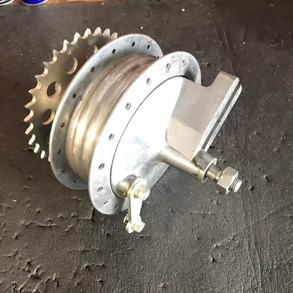

Moyeu 118 neuf d'époque.

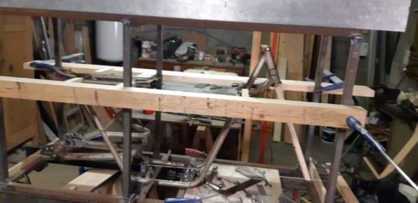

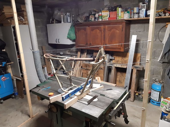

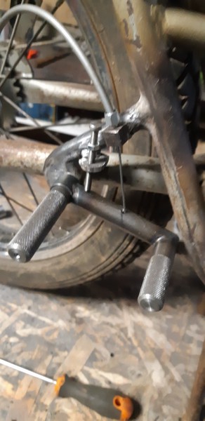

Passage au marbre réparation cadre et fabrication platine cale pieds pédale de frein boucle arrière réparation Garde-boue avant original estampillé inox ...aux côtes originales ...

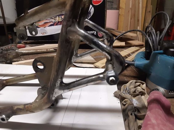

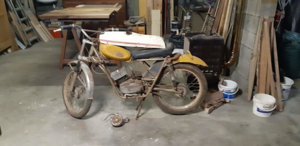

A réception voilà il y a du travail

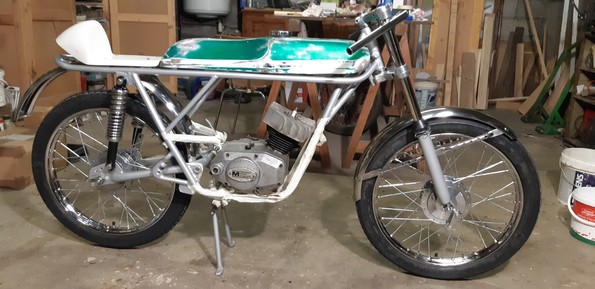

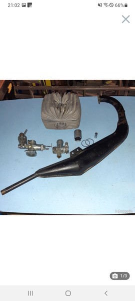

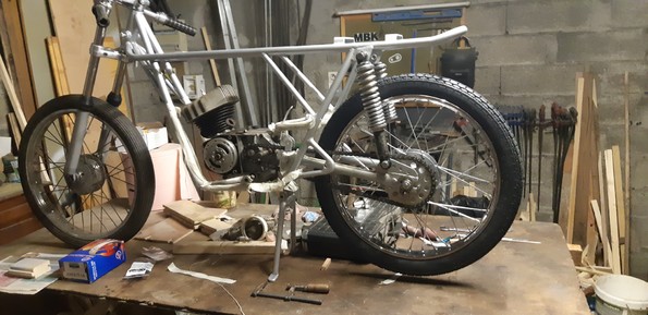

Bonsoir à tous je viens poster et échanger et prendre conseils concernant le sauvetage et la restauration de cet Otus p6 kit acheter neuve par un ami a l'époque et léguer en l'état : c'est à dire crossifié il y a plus de 40 ans cadre coupé en deux une belle épave remisé durant près de 40 ans avec beaucoup de pièces manquante mais point positif réservoir original présent avec petit autocollants otus noyé dans la résine dessus attestant l'authenticité et numéro moteur identique au cadre une pépite :) . Près de 3 ans écoulé déjà, le temps de réunir les pièces l'argent pour les acheter ça n'a pas été une mince affaire , actuellement il manque la peinture et la refection moteur j'ai pu trouver un ensemble simonini petit entre axe en côte origine 38.8 , avec son pot et son carburateur en 22 . Seule la culasse est piqué car rupture du segment .
Moyeu en 120
phare aprilia 105 rechromé
Ensemble commande cuppini
Echappement simonini adapter au cadre et chromé ...
Place aux photos
Démontage moteur semaine prochaine .merci
