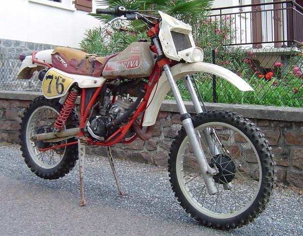

A la descente de la remorque après achat, elle avait pas bonne mine:

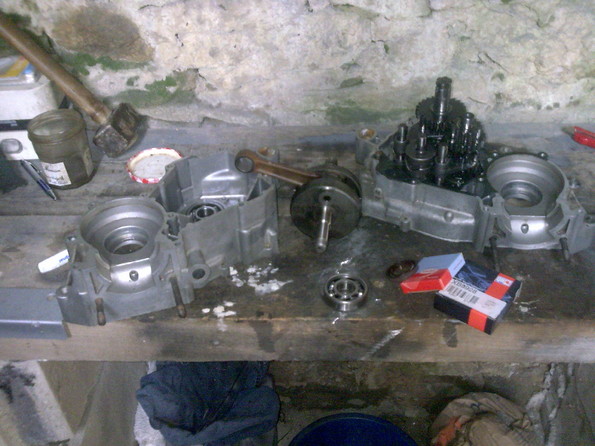

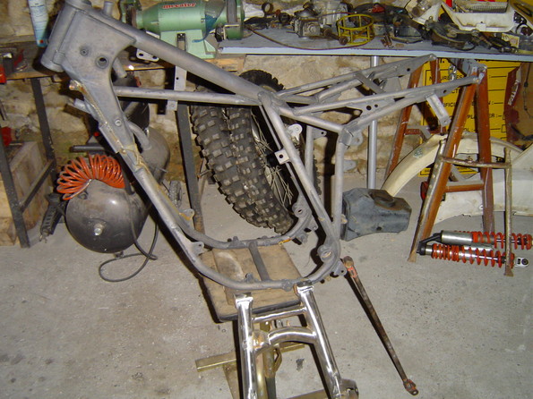

demontage integral pour voir l'ampleur du boulot et début de décapage de toutes les pieces à repeindre:
Bonne surprise avec le moteur, la bielle est nickel, le vilo éprouve tourne rond et le haut moteur pourra encore faire quelques temps avec un segment neuf. tous les roulements et spys sont changés, que ce soit moteur ou partie cycle

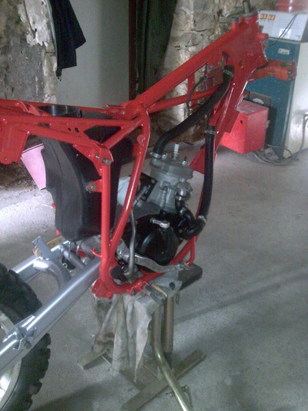

Début de remontage et réglages divers
Le résultat est globalement correct me semble t il, mais je laisse aux membres du site le soin de me donner leur point de vue:
