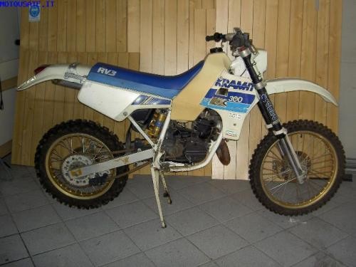

Cette cylindrée a existé en version à refroidissement par air comme sur les 280 Puch, 280 SWM ou 350 Can Am Qualifier puis en version liquide sur la 300 Kram-it ci dessous en photo.. à chaque fois c'est la même cylindrée de 276, à chaque fois on tombe sur 61 x 76 d'alésage ... quel que soit son refroidissement et son époque
