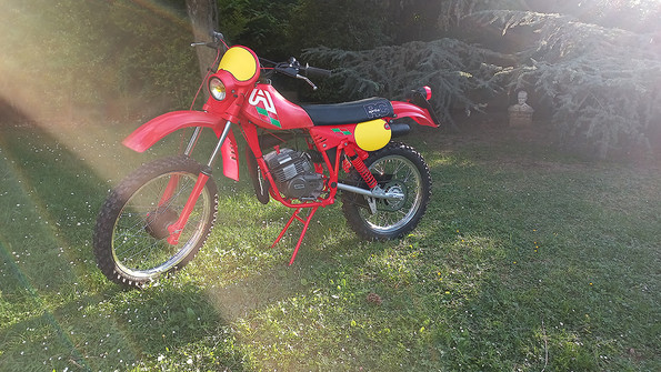

carlovitch1 a écrit :Et du coup tes réglages avec ce carbu c'est quoi?
Salut Antoine, dsl j'avais zappé ta question.
GP: 92
GR: 55
GS: 70
Ca correspond aux valeurs des tiennes?
Messages : 27283
.Merci pour les compliments! :)
Concernant le carbu, c'est celui qui avait été monté sur la moto après avoir du la revendre. Il était déjà réglé pour la moto.
La qualité de fabrication est excellente (il pèse 1 tonne!) supérieure à celle des PHB et il fonctionne super bien pour cette configuration de moteur. Beaucoup mieux que le 19 d'origine, c'est vraiment un +. :cool:

Good job Thierry, très belle restauration, elle est magnifique, par contre le VHB 25 bof !!
pas de bon souvenir de ce carbu un peu obsolète à mon gout même déjà début des années 80, pourquoi n'avoir pas opté pour un PHBH ?

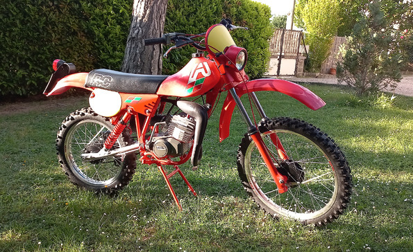

Elle est superbe. Très beau boulot .
J'ai moi aussi de très bons souvenirs avec cette moto.
Moto relativement coupleuse effectivement, plus que mon 80 Fantic RC actuel par exemple.

Ton carbu de 25 tu l'as eu d'occase, je suppose ? Quels réglages?

Beau travail, Thierry !

Ca y est, elle a craqué!! Grand moment d'émotion avec mon pote Manu, moment spécial, étrange comme si on faisait un saut dans le temps....elle tourne très bien sans toucher aux valeurs qui étaient initialement dans le carburateur.
J'attends mon attestation FFVE (ils me font des misères) , juste fait un essai en passant 3 vitesses. Elles est très coupleuse par rapport à la RX Compet par exemple. On a un moteur qui a un comportement proche de celui d'un DTMX avec une partie cycle de 75 kg. Parfait pour s'amuser ou se balader finalement.
Il me reste quelques petits travaux de finition pour etanchéifier le silencieux, réaliser des butées de béquille, trouver un cable de 90 cm pour le compteur etc....on touche au but, super content du résultat!
