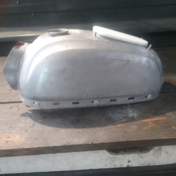

Le décapage continu😊
Le reservoir est bien revenu !
Retrouver ses 15ans pour rester jeune

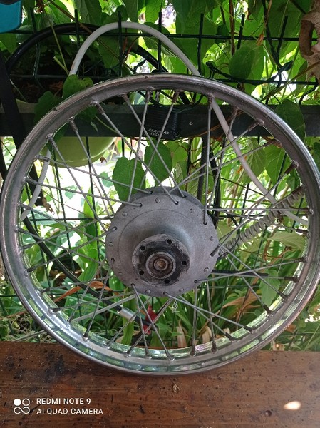

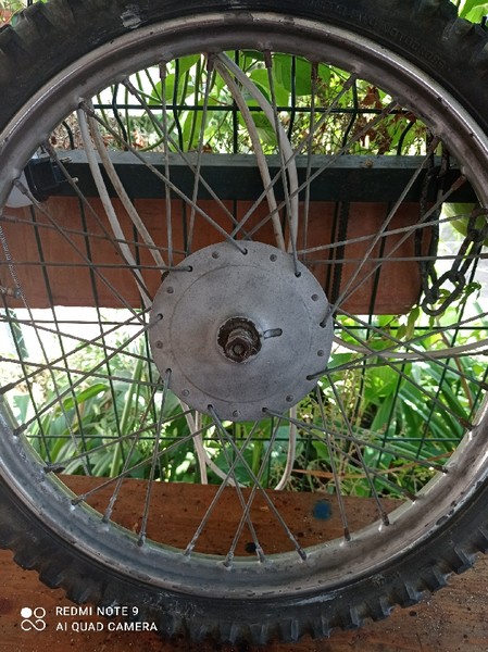

Malheureusement le chrome à sauté 😣
Oui en effet racheter une jante ou au plus simple une bombe couleur chrome qu'on trouve dans les centres auto mais quesque sa doit valoir ?🤔
Également pour les moyeux en alu une fois sablés je les laisse brut ou je leur mets une protection?

C'est paradoxal, mais les huiles moteurs modernes ont des additifs antioxydants très performants :
Frotter énergiquement avec un chiffon et renouveler l'opération et la rouille en surface disparaîtra rapidement !
Si la jante est bouffée par la rouille, là il y a pas de miracle : comme l'indique Thierry, il faut la changer.
Mais dans votre cas, ça a l'air récupérable.

Bonjour, je crois que le moins coûteux serait d en racheter des neuves. :clin:

Le moyen le plus simple pour ramener une jante en acier rouillée, c'est de la frotter avec de l'huile de vidange usagée : c'est très efficace.
Bonne continuation.

Es ce une bombe de ce type peut faire https://www.50factory.com/pieces-neuves ... gKWNvD_BwE

J'attaque la restauration d'une Cavalcone
Dans ma jeunesse je roulais en Malaguti Olympique 4v
C'était le même moteur
Sur celle là je lui ai trouvé un ancien kit 22
Pour le moment après avoir fait le démontage j'attaque le sablage
J'ai commencé par les jantes
Malheureusement une sur les 2 est trop rouillé
Que me conseillez vous comme peinture pour la rendre brillante
Es ce possible ?
