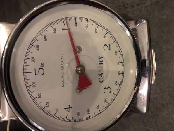

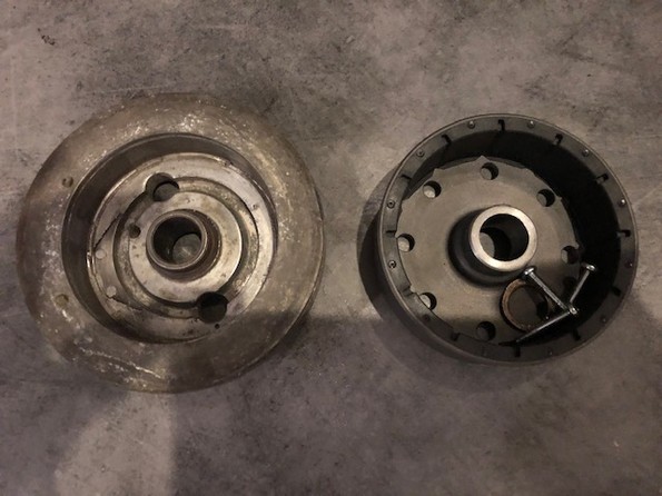

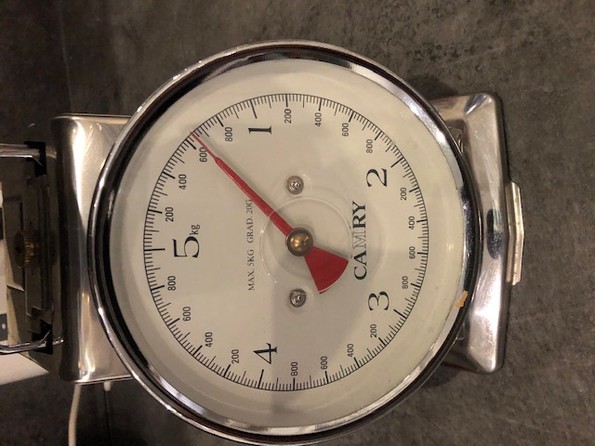

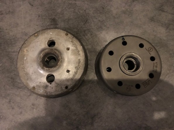

Salut, tu sais que tu peux leur demander un volant à ta convenance? Tu as le choix entre 3 types de volants normalement. :clin:
L'etincelle du Kennedy est bien plus puissante que celles de nos vieux MOTOPLAT qui ont vieilli et ne favoisaient pas trop le couple sur ce moteur non plus....

non j'avais placer un kennedy en 12volts , puis après essais je l' ai retirer et replacer le Motoplat d'origine , pour 2 raisons
- le volant pèse presque la moitié du volant d'origine (tu pers tout ton couple , trop typé cross )
- il n y a pas d' avance variable (pas de cdi ) et suivant le réglage de l'avance de base il va bien a bas et pas a haut ou le contraire ou tu dois faire un compromis
rien de tel que un bon vieux Motoplat
donc remplacement des ampoules 12v par des 6v et pareil pour le régulateur le pourquoi j'ai enlever le plastique du feu arrière
