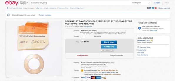

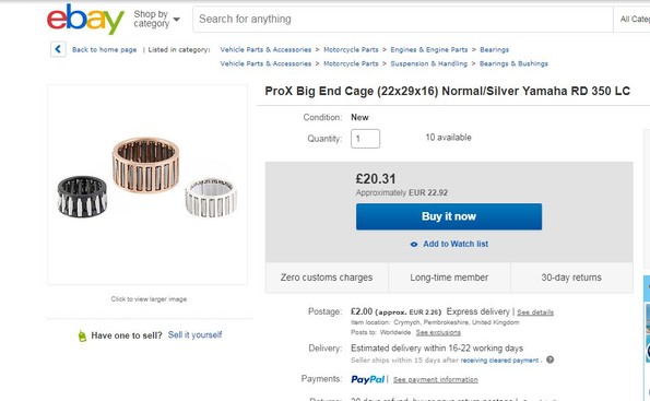

birdy459 a écrit :bonsoir, oui le re chargement ne pose pas de problème (en réalité on enlève le vieux chrome , on re chrome ,on met au diamètre ,pour le roulement il n' y a pas de souci il existe le 22x29x16 chez yamaha via prox
[img_citation]http://www.srcf.fr/forum/img_forum/2018 ... age-02.JPG[/img_citation]
[img_citation]http://www.srcf.fr/forum/img_forum/2018 ... age-01.JPG[/img_citation]
les rondelles de callages existent d'origine
[img_citation]http://www.srcf.fr/forum/img_forum/2018 ... -villo.JPG[/img_citation]
c'est toi qui voit
avec moi tu gardes ton villo , ta bielle , tout refait a neuf
