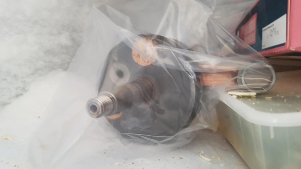

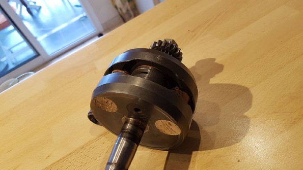

jmb a écrit :vilo neuf récupéré :)
[img_citation]http://www.srcf.fr/forum/img_forum/2018 ... 122315.jpg[/img_citation]
[img_citation]http://www.srcf.fr/forum/img_forum/2018 ... 123054.jpg[/img_citation]
hop , congélo pour ce soir
[img_citation]http://www.srcf.fr/forum/img_forum/2018 ... 124129.jpg[/img_citation]

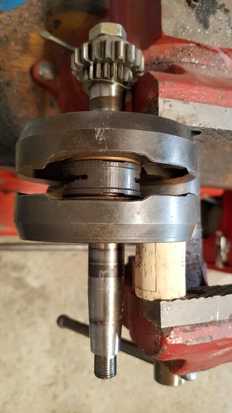

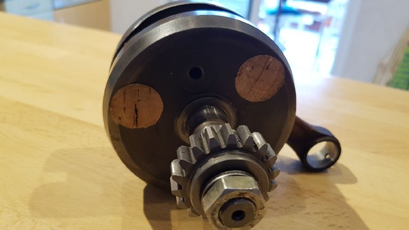

jmb a écrit :je me suis amuser à peser le poids des bouchons sur le vilo.
le montage pese 5.4 grammes..
Je crois que tu ne peux vraiment pas faire mieux pour boucher des trous aussi gros :clin:

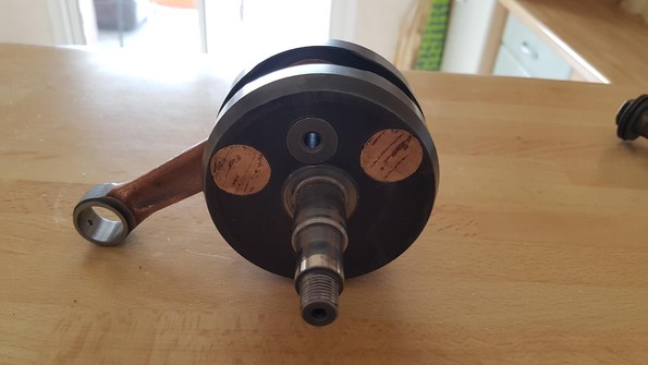

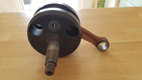

Bien vu :cool: mais pourquoi boucher les trous de masses ? :mick
Messages : 3784
Messages : 3784

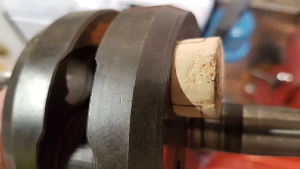

ouaip !!!! :) :) :)
le hic , c est le prix....
8 euros le sac de 100 bouchons ,
c est quand même un budget.... :o :lol: :lol:

Trop bon :clin: :clin:
C'est vraiment nickel cette solution :)

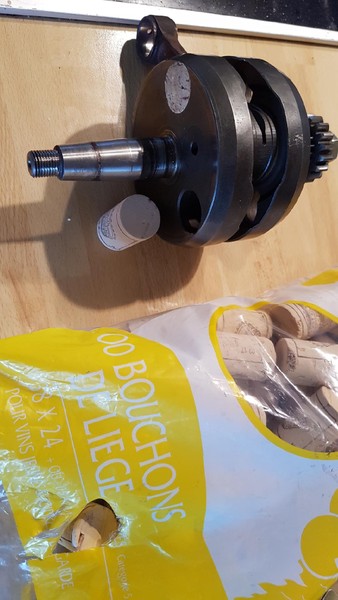

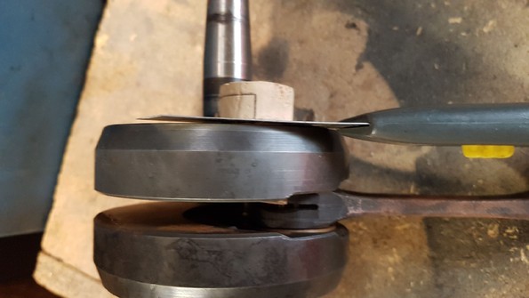

Messages : 3784
Manip du jour
les tits bouchons!
5 minutes
Ø24 pour trous de 20...
nickel.
