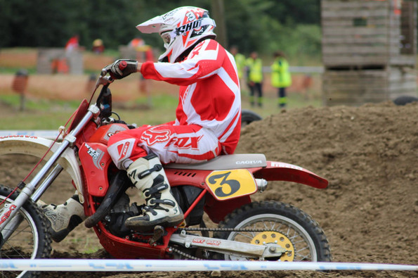

TXP 51 a écrit :Une bonne première course avec cette Cagiva malgré quelques problèmes de carburation !!
Après pas mal de temps passé dessus,j'ai toujours un trou a bas régime et surtout dans les gros appels de saut et les freinages défoncés le gicleur déjauge !!
[img_citation]http://www.srcf.fr/forum/img_forum/2017 ... chA-ne.jpg[/img_citation]
Sur le dell'orto d'origine de cette moto ils mettaient un chapeau qui redescendait très bas sur le gicleur pour éviter le déjaugeage , crois-je me souvenir ...

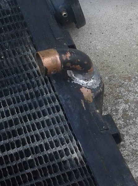

Je sais pas si tu as fait , mais perso je mets la sortie eau culasse à droite , et non coté pot,
et fais gaffe que le radiateur ne touche pas le bas de la poutre centrale du cadre.
Allez , lamauvaise série va bien finir par s arreter... :clin: :clin:
Pas évident d'aligné des tours de circuit avec cette moto !!
On en parlait sur un autre post !!
Le moteur a eu chaud,un tour de plus et c'était mort !!
C'est réparé mais ca commence a faire beaucoup !!
