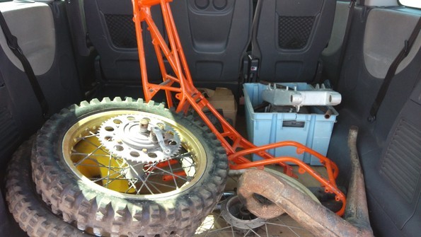

J'avance tout doucement sur la restauration de la 250.
Dans les bonnes nouvelles, le cylindre est en bon état, un piston neuf en cote d'origine fera l'affaire.
Dans la série des mauvaises nouvelles, je me suis trompé de référence en commandant la bielle, maneton pas du bon diamètre, pas grave je vais la renvoyer et commander la bonne.
Mais plus gênant, le carter coté admission est hs, trop usé, pareil pour le couvercle an alu, trop creusé.
Accessoirement, la cloche d'embrayage et le disque rotatif sont à changer.
Le début de saison, mi-avril, risque d'être retardé :(

Sur ma Kramer je monte des couronnes Maïco (81-84). Les trous sont au même endroit et le diamètre est pile le même pour la flasque de frein.

la mienne sort de France équipement ,par contre j'avais du la retouché au tour...enfin y a tellement longtemps .... :)

Est-ce un proprio de SWM (ou de Kramer) aurait une ref pour la couronne, ça doit être les mêmes ?
Diamètre interne 1254 mm.
Ça doit être dispo chez AFAM, je suppose.
