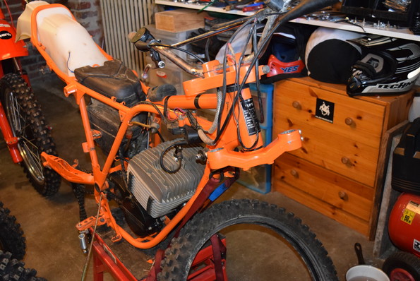

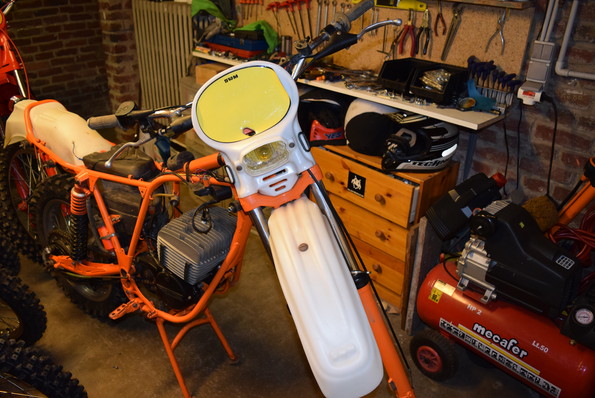

Début ouverture moteur, pas du luxe!
Carter admission mort, couvre carter,, bielle, noix embrayage, piston, axe kick.
Va y avoir du sport, va falloir trouver de la pièce! :clin:

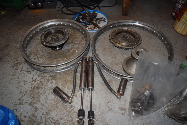

Petit démontage:
Démontage des roues, 3 pneus et 3 jantes pour en obtenir 2 correctes (récupération de 2 jeux de rayons malgré têtes oxydées) . Préparation des pièces pour microbillage et peinture pour les amortisseurs après décapage.:

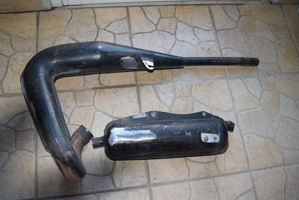

Récupération pot + silencieux débosselage, boulot très correct.

Moto belle de loin récupérée il y a plus d'un an. Après avoir été restaurée dans les règles par un spécialiste de la marque qui se reconnaitra surement en lisant ces lignes, la belle a en quelques années, très peu roulée, mais a subit les outrages du temps en l'absence de tout entretien.
Réservoir à repeindre, amortisseurs, roues, échappement, roulements, direction, guidon etc.... bref une mini restauration qui nécessite pratiquement un démontage complet.
En route!

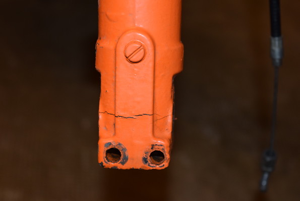

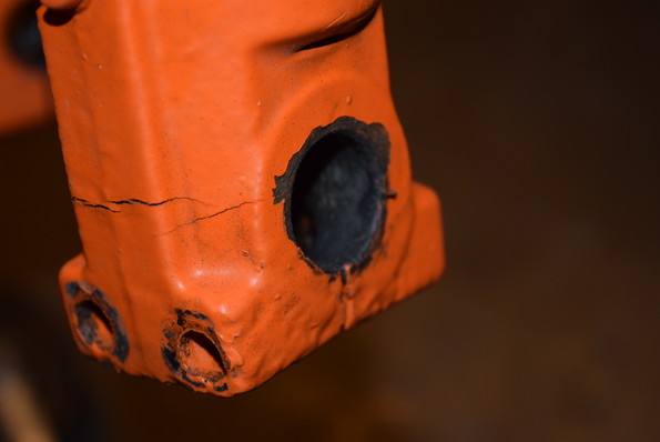

Mauvaise surprise! premier fois que je vois ça sur une Moisseev, ils ont serré comme des cochons...
