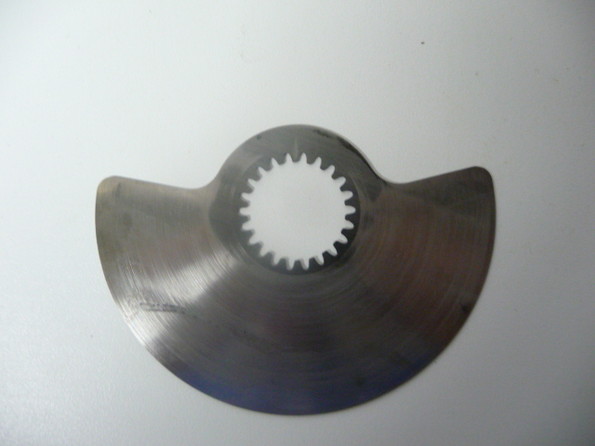

trop tard!! j ai couper mon disque aujourd hui je l ai mis comme ton gabarit.
merci pour ton scan!maintenant y a plus qu a remonter et tester!
je vous tien au jus!
Messages : 4050

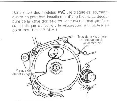

Finalement, ton disque est peut-être le bon. Pas les valeurs d'angle.
Le disque asymétrique est normalement destiné aux MC. ;/

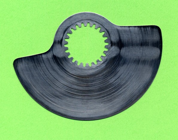

Messages : 4050
je le scan et le pose sur dl.free. :)
Aié, posé ici:
http://dl.free.fr/q77FDJVDh
Bon, un scan c'est bien, le mieux serait de le faire directement à partir de tes repères. Disque en place, tu traces ce qui doit virer, de chaque coté, tu est sûr d'être dans les tolérances.
Modifié en dernier par Swoum_55 le 28 août 2013 07:55, modifié 1 fois.

Messages : 4050
L'usinage a été fait avec une fraise, sur une perceuse sensitive. Pas ce qui est de plus simple. :hein:

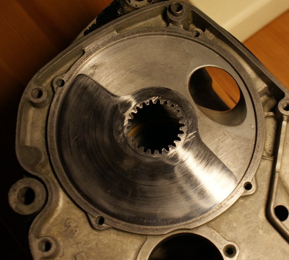

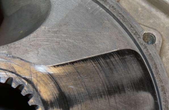

Pour ton disque, le diagramme étant modifié, moins d'air admis puisque temps ouverture plus court, ça se ressent forcément. Idem, carter usé, ça refoule probablement, donc encore une perte.

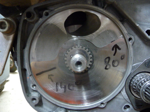

ok merci les gars!!
donc si je comprend bien mon disque n est pas le bon !!j en etait sur!!
pour faire au plus simple il faudrai que je trouve un disque qui va bien! si vous avez des adresses? j aurrai bien tenter d usiner le mien mais je prefere le faire avec un gabari donc je le modifirer quand j en aurrai un autre!!!
vous pensez que cela avez un incidence sur le faite quelle ne prend pas trop de tours?
pour le carter quand je l ai vu je me doutais qu il etait usé !!!si vous avez une reference de pate epoxy qui va bien je suis preneur .a la maison j ai de la loctite 3455.
comment vous faites pour la rectifier ?
merci encore cela me fait avancer!!!

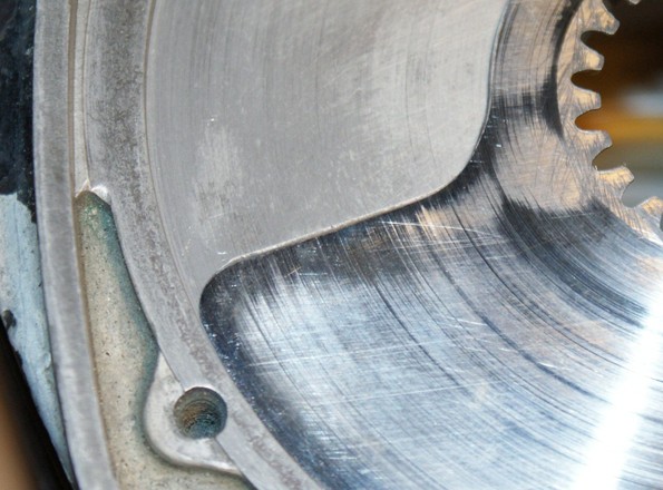

Au passage, on voir la réparation à l'époxy (poxycomet chargé alu)

Pépé minot
Messages : 694
Message par Pépé minot »
La mauvaise nouvelle c'est la découverte d'un disque symétrique
Ce serait celui du 125
"Extrait de:
http://enduretro.free.fr/moteur-rotax-240.html
Il existe une grande variété de disque qui changent avec la cylindrée et la discipline(cross, enduro).
Sauf le disque des 125 RS GS qui est symétrique, les autres ne le sont pas et possèdent un sens lors de la pose (voir figure si dessus).
Bientôt, un petit panel de différents disques que l'on peut rencontrer sur les moteurs Rotax"
Par contre le carter, comme l'as dit swoum55, bien usé

Ps: ton carter est méchamment usé. C'est réparable avec une TRÈs bonne résine époxy.
Il faut bien sûr, surfacer le plateau. ;/
Un carter en bon état, transfigure le moulin. Plus de couple et de watts. ;)

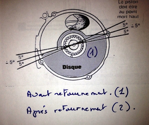

merci pour tes schemas pépé minot!!

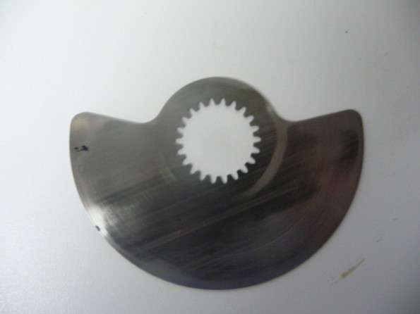

j ai fait des photos du disque des 2 cotes ainsi que le disque monte sur le moteur
le disque semble assez symetrique comparer a tes photos!
sur cette photo j ai mis le dique a mon repere a 80° puis j ai fait un trait noir sur le disque ou devrait tomber 140°

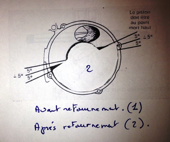

Pépé minot
Messages : 694
Le calage standard vu plus haut
En retournant le disque avec les mêmes repères
En décalant volontairement les repères, disque toujours retourné
Est-ce que cela ressemble a ton problème
