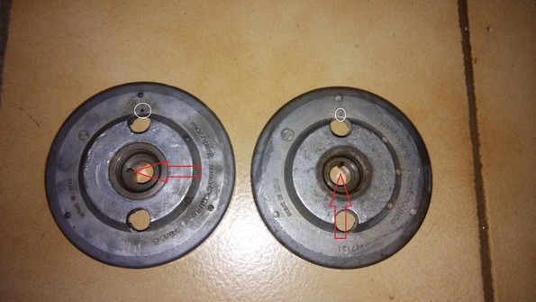

Claude c'est juste la différence entres cross et enduro
particularités des husqvarna 125 cross :
tu peux les avoir en rotor interne ou en volant 3 fils
et enduro (4-5 fils) ,
le stator est au même endroit ( le petit trou pour régler l’avance aussi )
,juste le cône avec la cale qui est a un endroit différent , sur le volant le n° est pas le même
a l'époque pour mettre un allumage enduro sur une cross il fallait changer la queue de vilebrequin ou vice versa
je sais que dans certains pays ,tu achetais une cr ,on te donnait les papiers en règles et un" kit" d’homologation ( le silencieux et le volant et la queue de villo ,le phare ,le faisceau simplifier ..)
c'est le même sur les grosses 250 390..

- Messages : 8381
Birdy va peut-être me dire que j'ai mal lu, mais je pose quant même ma question.
J'ai 2 allumages qui viennent d'une 125 HVA, un trois fils et un cinq fils.
La position de la clavette est différente sur chacun des rotors.
Ils ne sont donc pas interchangeables ?
Dans le petit rond blanc, le trou de 2mm est au même endroit.
La flèche rouge indique la position de la clavette.
