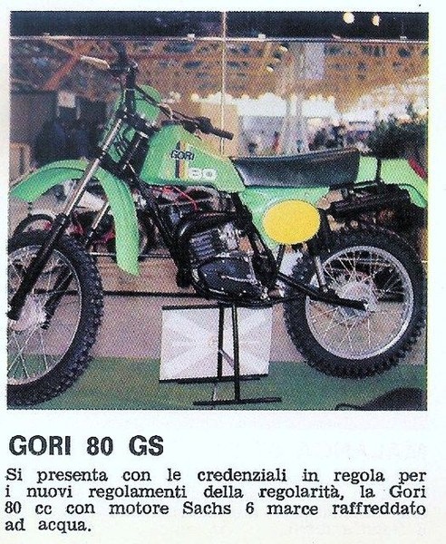

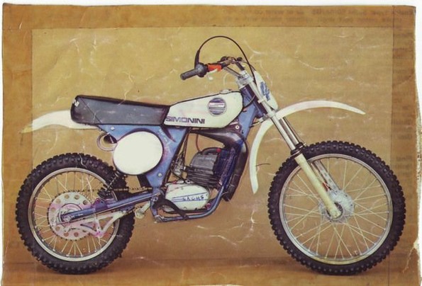

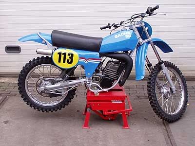

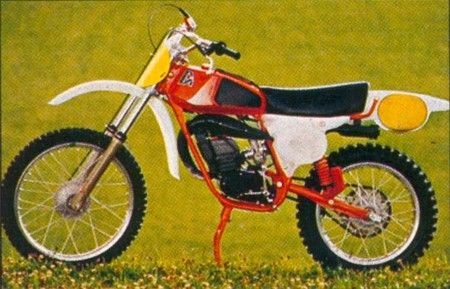

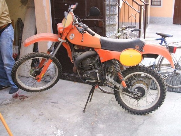

Surtout des cross : Sachs, Simonini, Gori
Après, on peut tenter des bidouillages plus ou moins fait à l'époque
Ou ça, mais faut déjà mettre la main sur la partie cycle

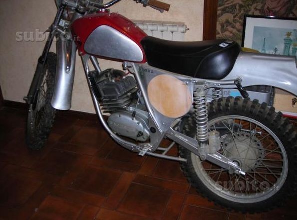

Pas beaucoup de motos TT équipées avec ce moteur: SCORPION, KTM, ET?

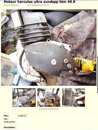

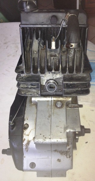

Tout commence par une annonce sur le BC
50 SW course courte
A la maison

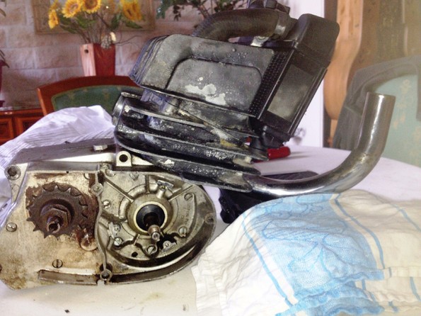

Une autre

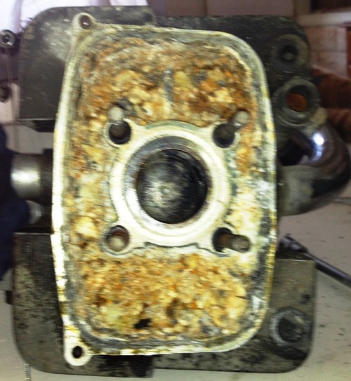

Et comme je suis curieux, j'ai ouvert

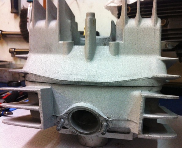

A force de mettre tout et n'importe quoi comme liquide de refroidissement, une mine de cristaux, parois extérieure perforée

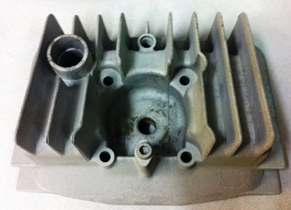

Un petit sablage plus tard
Reste plus qu'à trouver dans quoi le mettre
