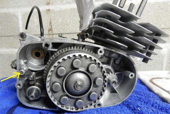

:) Regarde la photo du post * 531 , c est l espéce de bronze qu il avais essayé de resouder sur le carter , ou l axe de kick se loge , c est ca qu il a fallu meuler et apres ca passais nickel. :P

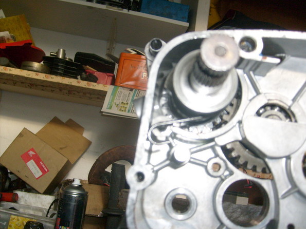

salut pinuch
je pense que si ton carter ne s'approche pas correctement une piece gene( l'histoire du centreur) je ni crois pas! si avant avec le carter le kick remontait et apres avec l'autre carter il ne remontait plus je pense que l'accroche du ressort du kick est sorti de la vis ou s'est liberée ,regarde ma photo en grossissant (la vis maintient le ressort)
voila
bonne journée
c'est l'accroche du ressort la vis !! capito ? ( sur la photo elle n'y est pas ) :hehe:Image

:) J ai peut etre résolu mon probleme de kick tout seul . A quoi elle sert cette vis ? C est une butée ?? et si mon probléme pour approché le carter venais de la ?? Jdis ca jdis rien hein JP :quoi: :lol: :P :bise:
