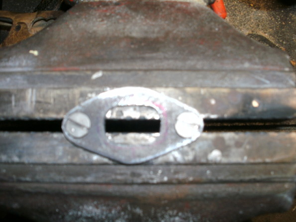

Fixation moteur arrière d'un 50 P6 environ 50 mm, comme un 80 P6, comme un 50 Fantic TX 160, voilà. :)
Attention, je crois que ton P6 est un petit entraxes, cylindre fonte breveto. Il rentrera dans ton cadre mais fait parti des p6 de la génération d'avant, avec fixation du pot sorti cylindre filetée!

eh oui petit entraxe premiere generation cylindre en19mm echappement filté

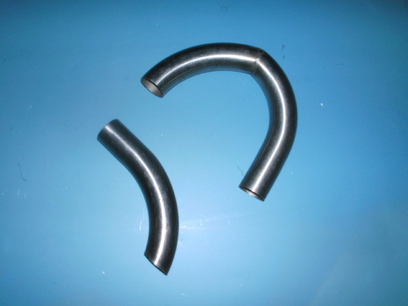

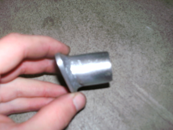

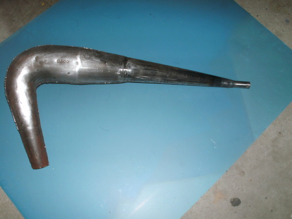

C'est pareil. Ton problème viendra de l'échappement ou tu devra modifier la fixation du pot Kaiman en sortie cylindre, du moins si tu le conserve!
Je ne peux qu'abonder dans ton sens Daniel ;/
Juste, si je puis me permette, que je ne suis pas certains que le petit cylindre fonte, soit très heureux en esthétique...
Mieux vaudrait peut-être conserver ce P6 pour ton Champion, et trouver un P6 grand entraxe pour ton Kaiman, ou conserver le P4.
Juste que comme l'enonce très justement Daniel, il va te falloir couper le pot, et le réorienter, car si ma moire est bonne, il me semble que la sortie d'achappement du cylindre fonte n'est pas face à la route. En dernier lieu, la collerette d'échappement est différente. Et si tu souhaites remettre un autre moteur, l'opération inverse sera tout aussi périeuse.
