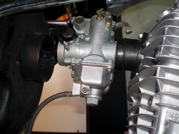

T'as pas perdu de temps depui s la reception du moteur :hein:
Pour la boite à air ,une tout alu fait maison cela aurait de la gueule !!

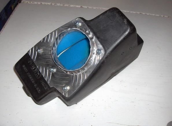

oui comme cela!!c'est assez propre en plus!

je dois avoir une autre boite d origine que je vais sacrifié,avec une idée dite plus haut :bouché avec plaque alu et refaire le trou au meme niveau que la sortie du carbu ;/
mais quand meme j attend les cotes de didier sdu fantic rc avec le deport :clin:
Messages : 8182
alexis10 a écrit :moi perso si sa tembete pas de modifier ta boite a air, je couperais le manchon qui depasse, y mettre une belle plaque d'alu et reperser plus haut et y casé un manchon de cardan!!Le jour ou tu reclaque un moteur d'origine tu fais sauté les rivet ou autre de la plaque et tu aura toujours ton orifice d'origine deriere
c'est ce que j'ai fait sur la Swoumette...
J'opterai (au vue de tes talents :bise: :bise: ) une boite hadoc en alu made in hand :cool:

Pour un artiste des metaux, pas dificile de fabriquer une boite en alu!?.. , et laisser la de origine dans ses formes...
Et s'un jour tu aura besoin!..

Il va falloir découper la sortie boite à air et la décalé vers le haut (+ soudure plastique d'un rectangle en bas), mais peut-être que c'est le support filtre qui va poser problème...
