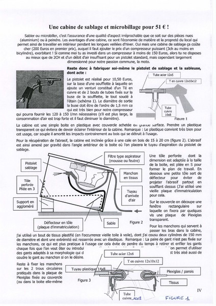

super pratique et pas chère ta microbilleuse.
je vais tenter d'en faire une.
tu as trouvé la souflette a leroy merlin, mais l'entrée d'air est par l'arriere du pistolet
comment a tu fait pour mettre l'entrée du tuyau dessous?
ou trouve tu les microbilles?
merci pour les réponses.

bonjour gitane-maîs
pourrais tu me faire parvenir ta doc concernant ta petite cabine de sablage ?
merci
serge
mon adresse mail :talandiers@aol.com
Pour ceux qui voudrait la version "plus lisible", il suffit de m'adresser un mail et je renverrais l'original.
