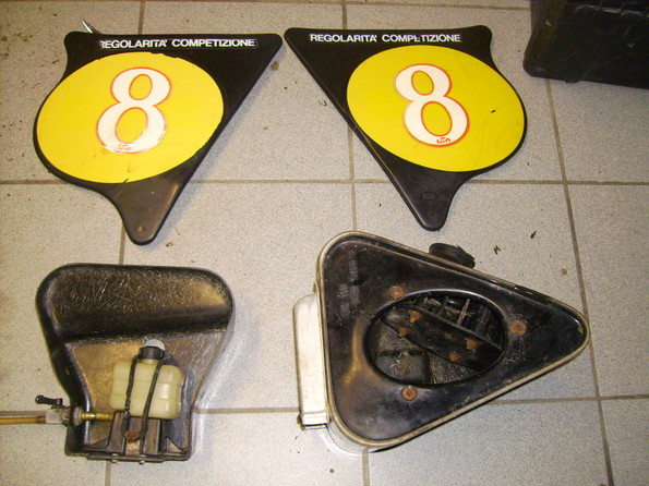

Bon je suis encore arrêté par un truc chiant. Le robinet du réservoir d'essence était soudé par le temps... J'ai réussi à démonter mais le filetage en alu de l'insert dans le réservoir est venu avec! Il doit me rester un ou deux filets. Ca tiens mais je suis sur que si je fais rien je vais être en rade un jour ou l'autre. J'ai bien envie de coller le tout à l'araldite. Qu'en pensez vous?

pour ton reservoir ne peux tu pas poser un filet rapporte ???????
http://www.google.fr/url?sa=t&rct=j&q=f ... h1JJCGUgEA
Modifié en dernier par vigierstephane le 07 févr. 2012 16:02, modifié 1 fois.
kaiman 40
Messages : 1799
Message par kaiman 40 »
Non pas possible c'est un filetage extérieur et non un taraudage.
