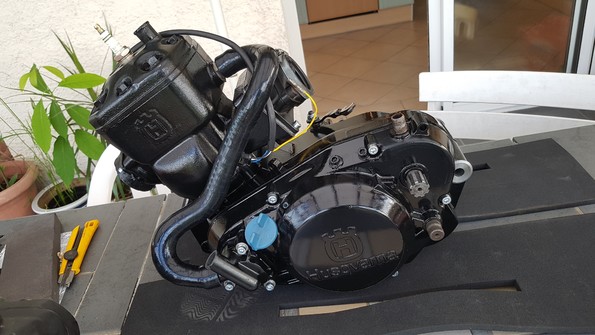

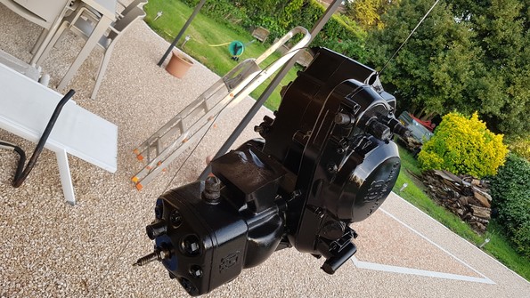

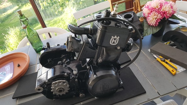

hier et aujourd hui , je me suis occuppé du moulin , il est fini.

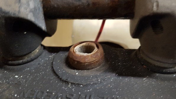

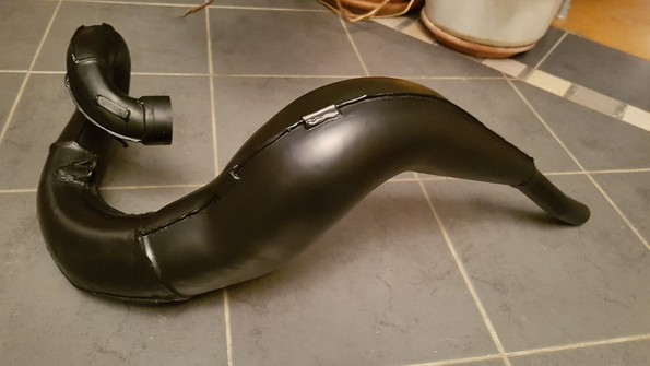

objet rare.....le détente....
celui sur la moto etait à l image du reste......
tout pété.
le vendeur a eu l amabilité de m en donner un en état tres correct , juste a finir.

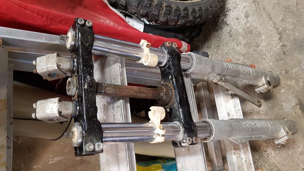

Messages : 3785
coup de bol , une fourche complete nickel pas chere.

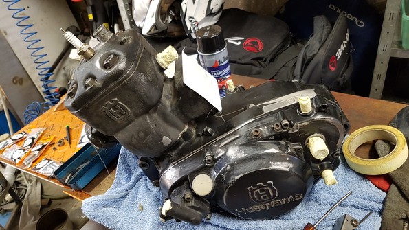

moteur réparé.
une fois peint , on verra plus grand chose

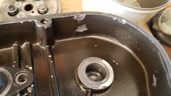

bien malade et félé au centre...poubelle.
j ai changé aussi le pignon relais , les cages à aiguilles et l embrayage

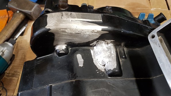

kymktm a écrit :Ne souffre-t-elle pas de la maladie du carter de la pompe à eau
félicitations pour l'acquisition de cette machine de la part d'un fan de cette marque
elle a souffert de la maladie...
mais c est réparé.
Messages : 3785
anterieur a l achat mais tres peu visible ,

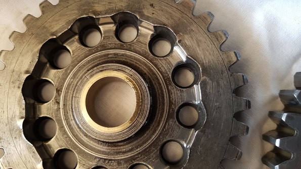

qund j ai ouvert le moulin , la cage à aiguille du pignon cliquet de kick avait été remplacée par une bague bronze....bizarre....
en fait elle a du péter et est passée entre pignons et carter...crac.... :(
et vu l etat du pignon....
cette moto a du vraiment passer dans les mains de gros mulets!!!!
