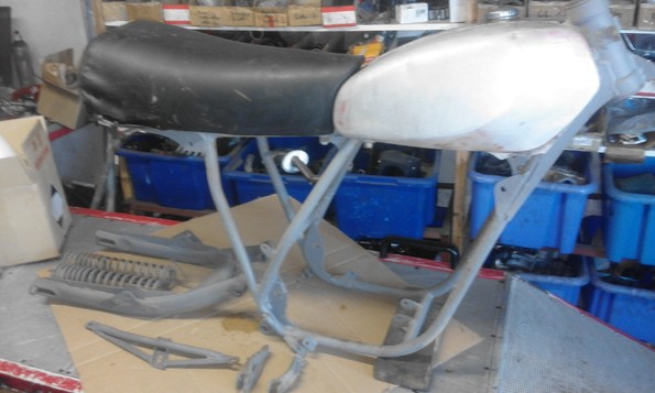

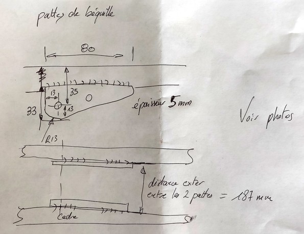

Comme je vais participer au remontage de cette moto il y a une chose que je ne comprend pas sur la cotation de la boucle AR à savoir 190 n'est pas égale à 2fois R 80 + 17 je n'ai peut être rien compris la moto est chez moi il serai plus sage que je te donne les côtes du cadre car le cadre semble avoir été modifié as tu une photo de ton cadre car il y a je trouve beaucoup de patte sur ce cadre

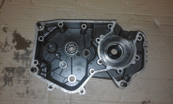

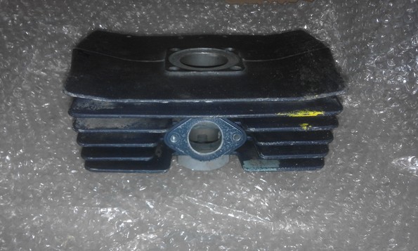

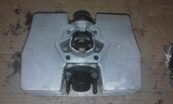

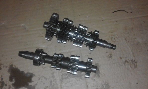

Je confirme que la boite est bien une cross en bon état mais le vilebrequin et cylindre 26 CL + un cylindre CC le tout HS les Carters également

on y travaille .... :cool:
les pattes sont faites
boucle de cadre et béquille en cours :)

le mcs n'est pas d'origine Thierry
kit "tuning" d'époque comme les hydro

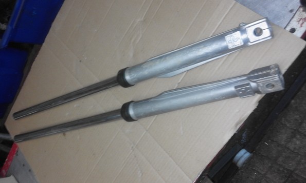

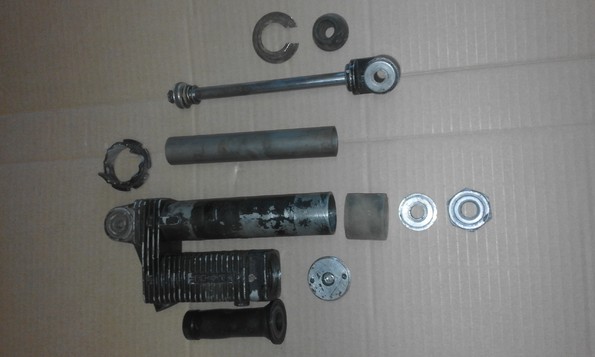

J'avais trouvé le temps de retourner des pistons hydrauliques,il ne manque plus qu'à refaire les bagues de guidage en teflon.
Il y a la patte reservoir droite à refaire
Garde boue Preston Muder neuf
Fourche Paioli d'origine hydraulique+air:
