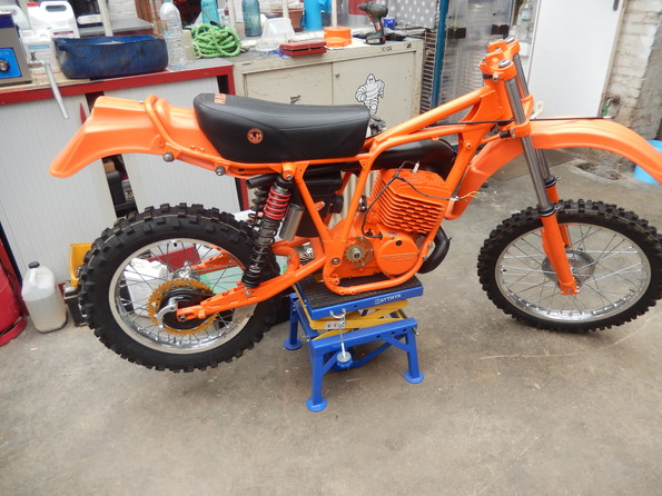

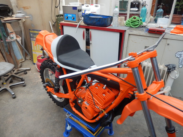

séance de décapage terminer :)
assemblage et bouchage de tout les endroits ou il ne faut pas de peinture
prêt a peindre :P
je ne sais pas si je vais trouver quelqu'un pour le faire en ce moment je pense que la plupart des boites sont en congé :(
Modifié en dernier par yaktrial le 13 août 2018 20:56, modifié 1 fois.
