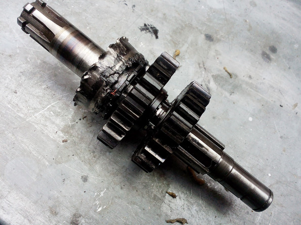

houlala!!!! :hein: :hein: :mick :mick
tu montes une collec de boites cassées??
impressionnant celle là!!!!!!
les carters etaient pas ouverts en 2 ???
tu t es cogné le cadre à la main ?
beau job! :clin:

reçu un moteur en pieces mais pas glop la boite:pignons morts,deux pignons et arbre primaire recuperable, le reste feraille...
une petit coup de decapage
@+fred

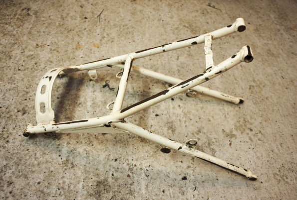

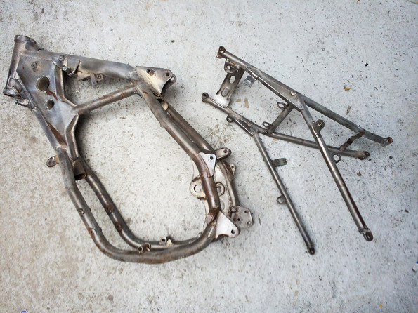

et hop une boucle de cadre adequat
@+fred
