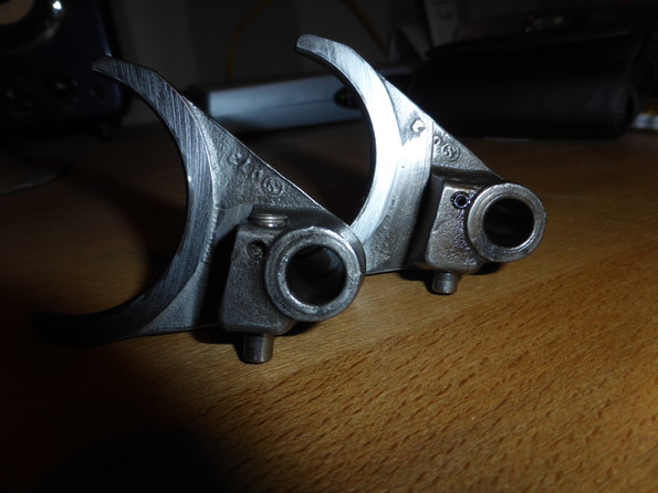

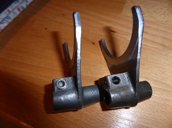

je ne saurais trop te conseiller de faire la modif surles fourchettes en effet elles rentrent pas assez ds le barillet et au bout d un moment elles l entament et parfois elles en sortent
et là gros bobos
on peu suivant les carters gagner entre 1.5 et2mm
perso j ai mis une vis coller bien sur pour afiner le reglage mais on peu mettre une cale au fond du logement

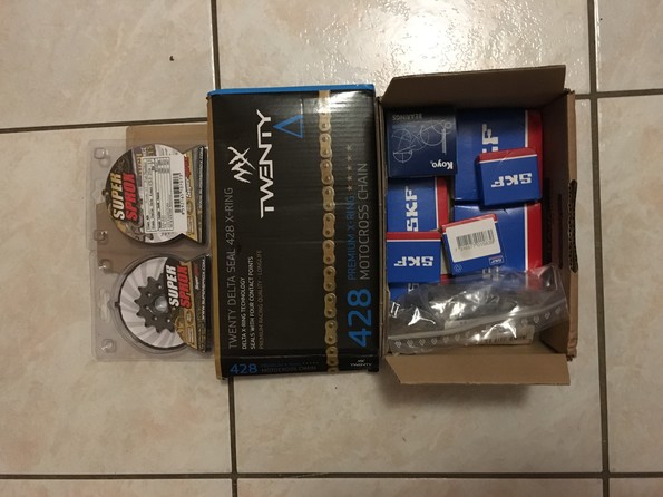

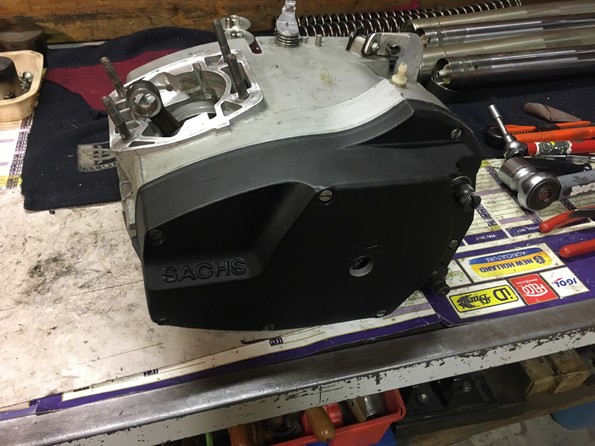

du matériel ce jour :)
et un peu d'avancement
Pour les soufflets sur les hydro ? même fonction que ceux sur la fourche.
A suivre

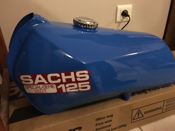

elle est superbe , très joli restauration du réservoir

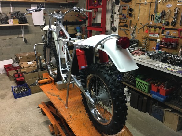

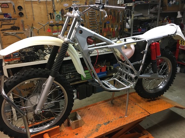

un petit peu d'avancement ,la saison arrive faut que je me bouge un peu. :D
Quelques pièces supplémentaires.
Ca c'est pour le embouteillage dans les Spéciales.
Pignon et chaîne pour qu'elle se déchaîne ( oui je sais ! ... :lol:)
La relève pour une bonne bavette .... bien cuite
un bon verni de protection pour les totocolants ...... travail d'expert , merci sylvain :clin:

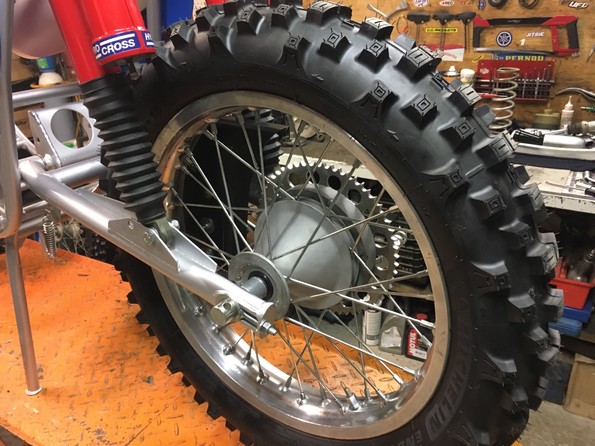

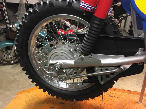

Ça rigole plus, montage définitif de la roue.

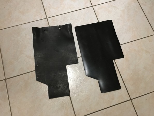

Mise en place de plastique.
bon est dans le berlingot ?
Un coup de baguette magique et hop !

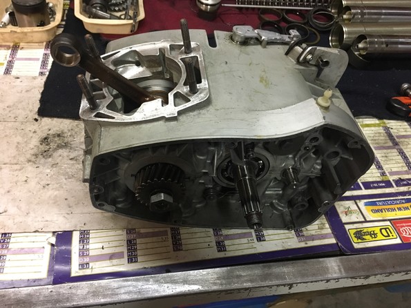

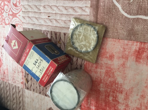

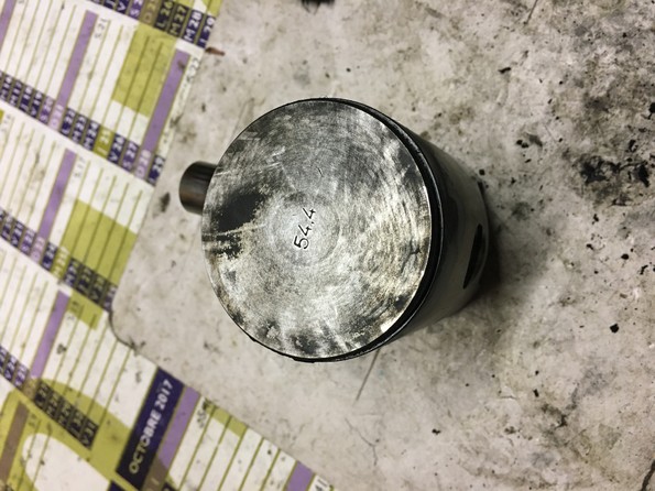

et la gamelle ? c'est du 54,4 .... ha !? ça a existé cette cote ? avec un segment en L !
il est plutôt en bonne santé , pas de jeu , mais un petit changement de segment s'impose.
y a t il cela sur le marché ? ....... oui tien en Italie ! et même un piston sur cette cote. marque Asso , je connais pas bien , mais commende des deux..... on va expérimenter des choses... :clin:
A suivre ....

Bonjour riri ,je te souhaite une tres bonne annee 2020 , elle va etre superbe ta hercules , mais fait attention avec le montage des hydrocross , ca coince pour le montage du silencieux d'origine , j'ai du modifier la partie ou il viend touche sur l' hydro ..... a bientot ,,,,,, .
