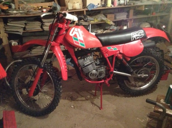

Bonjour à tous.
Ca y est, la bête a fait ses premiers tours de roue autour du pâté de maisons. Les vitesses passent, et plus précisément que je ne pensais. Le seul hic c'est que j'ai déjà le joint de culasse qui fuit et qu'elle fonctionne par à-coups à l'accélération à mi-régime.
Pour le joint pas de souci, ça va être facile à régler, pour les à-coups je crois que c'est dû à un truc qui se balade dans le silencieux auquel je n'avais pas trop prêté attention au début.
Vous en pensez quoi? Pour vérifier je vais faire un tour sans silencieux, tant pis pour les voisins cette fois

Bonjour à tous, je me suis fabriqué un outil à base d'électrode de soudage aplatie et affûtée pour nettoyer la calamine, et ça fonctionne mais en fait le pot vient buter contre les ailettes du cylindre et pourtant le trou de fixation du pot en haut est quasi en face du silent bloc...
Quand je regarde les photos de la bécane de Juju RS, il y aurait largement la place. Du coup je me demande si ce pot est bien celui d'origine (il est pourtant bien estampé Aprilia). Ou alors les ailettes du "gros" cylindre sont plus grandes?
Ou alors le pot est tordu jusque ce qu'il faut.

Bon, ça tourne mais tout n'est pas OK loin s'en faut.
Je n'arrive pas à enquiller l'échappement à fond dans le tube qui sert de bride et du coup le silencieux n'arrive pas en face des trous.
Je pense qu'il y a de la calamine très dure au fond de la doublure de l'entrée du pot. Un idée pour arriver à virer cette saleté ou au moins la ramollir? C'est tellement étroit que je ne peux même pas passer un tournevis...
Dans le même temps, le joint de carter d'embrayage fuit généreusement. c'est reparti pour une séance de démontage, je vais bientôt pouvoir le faire les yeux bandés
. Ce coup-ci je le monte à la pâte à joints.

La moto a l'allumage et le carbu d'origine (dellorto 19) dans un premier temps.
Je suis en train d'acquérir un allumage électronique d'AM6 pour fiabiliser ce point.
Le train avant vient d'un MTX 50 (fourche marzo de 32 et la roue qui va avec car celle d'origine ne va pas -le téton du tambour est de l'autre côté). Tés d'origine en 31,75mm, pour seulement 0,25mm il suffit d'écarter un peu et ça passe.
